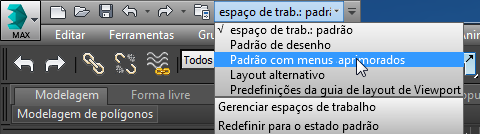

Para pintar objetos utilizando a seleção atual:
(Pintar com objetos selecionados e, em seguida, siga para a etapa 4. Como alternativa, na barra de ferramentas Acesso Rápido, abra a lista suspensa Espaços de Trabalho e selecione Padrão com Menus Avançados se ele já não estiver ativo.
Isso alterna para o sistema do Menu Avançado.
Agora você está pintando cópias da seleção atual na cena. As duplicatas são colocadas em ordem aleatória.
