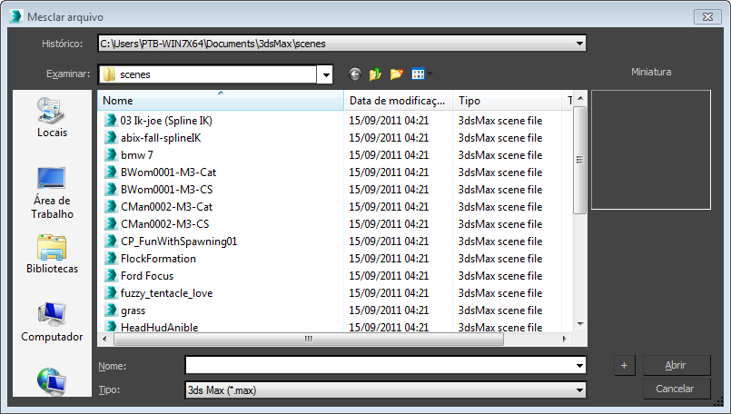

Caixa de diálogo Mesclar Arquivo (Modificador de varredura)
A caixa de diálogo Mesclar Arquivo para o Modificador de varredura aparece ao se clicar no botão Mesclar a partir do arquivo. Mesclar a partir do arquivo permite trazer perfis de formas ou de seção de outros arquivos de cena para a cena atual.

Interface
Na caixa de diálogo de seleção de arquivo padrão, selecione o arquivo de cena para mesclar. Só é possível mesclar arquivos MAX.
Esta caixa de diálogo tem a mesma funcionalidade que a Caixa de diálogo Mesclar Arquivo que aparece quando é selecionado menu Aplicativo Importar Mesclar com uma pequena exceção.

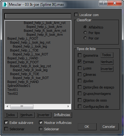

Se você escolher um arquivo MAX que não inclui uma forma 2D válida, que pode ser usada como uma seção do cliente, você receberá um aviso.
Uma vez que o arquivo de cena é selecionado, é possível escolher a forma ou perfil de corte que deseja que o Modificador de varredura utilize.
Caso o arquivo de cena selecionado contenha várias formas, tenha em mente que só é possível escolher uma forma a ser varrida ao longo da spline em sua cena atual.
Tudo/Nenhum/Inverter
Estes botões estão indisponíveis quando Mesclar a partir do arquivo é utilizado no Modificador de varredura.
Exibir subárvore
Exibe as formas na lista em um formato recuado. Desativar esta opção para ativar as opções do grupo de Classificação.
Selecionar subárvore
Esta opção não está disponível quando Mesclar a partir do arquivo é utilizado no Modificador de varredura.
Localizar sensível a maiúsculas e minúsculas
Distingue entre maiúsculas e minúsculas para nomes de itens.
Grupo de classificação
Estas opções não estão disponíveis quando você está escolhendo formas para Modificador de varredura.
Grupo Tipos de lista
