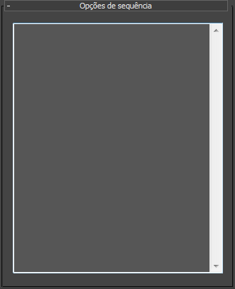

Permite inserir opções de sequência do iray.
Em arquivos de origem do iray, um bloco de opções permite especificar diferentes configurações.
As opções que você insere na janela Opções de string são salvas com sua cena do 3ds Max.
Se uma opção for uma que também aparece na interface da caixa de diálogo Configuração de renderização, o valor Opção de string definido substitui a configuração da interface.
