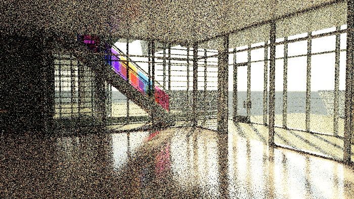

Uma cena renderizada pelo agente de renderização iray, com o tempo padrão de 1 minuto
A mesma cena após um tempo de renderização mais longo
A mesma cena após um tempo de renderização estendido

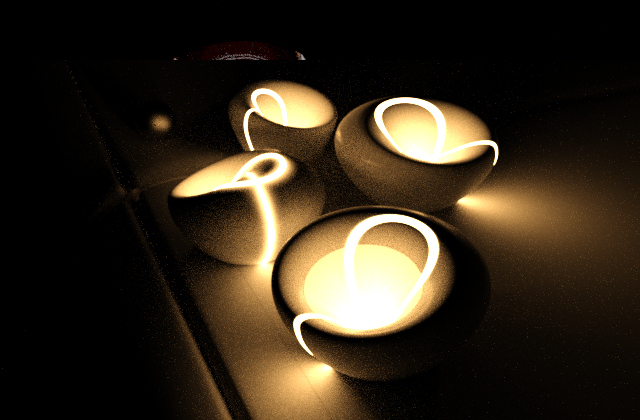

O agente de renderização iray é bom para lidar com materiais de irradiação. Na verdade, é possível renderizar uma cena somente com materiais de irradiação e nenhuma luz.
Em uma renderização iray, os materiais de irradiação podem projetar sombras, pontos luminosos e luz ambiente.
Em uma cena interna (e em várias cenas de arquitetura externas), com frequência você combina um objeto de luz do 3ds Max a uma geometria de correção de luz que modela o próprio instrumento de iluminação. O Objeto auxiliar de luminária é um bom exemplo disso. É possível atribuir um material de irradiação à lâmpada ou luminária do instrumento de iluminação ou à superfície de transmissão de luz que cobre a lâmpada.
Com outros agentes de renderização, a superfície de irradiação simplesmente parece brilhar, enquanto o objeto de luz faz a projeção real de luz. Mas como o agente de renderização iray usa a irradiação como a iluminação real, um material de irradiação gera iluminação junto com o objeto de luz. O efeito é a "iluminação dupla". Quanto maior a área de irradiação, mais notável será o efeito.
O motivo desse efeito é que agentes de renderização de tracejamento de luz, como o agente de renderização iray, não distinguem os tipos de raios: raios de luz, raios de reflexão e raios de sombra são tratados da mesma maneira.
