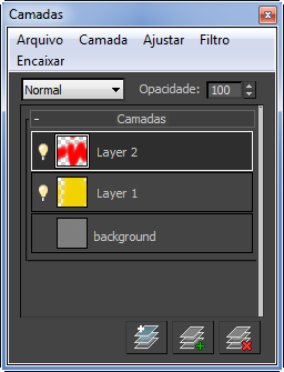

Quando você ativar qualquer ferramenta de pintura no Viewport Canvas, a caixa de diálogo Camadas é aberta por padrão; você pode alternar entre caixas de diálogo com o botão Caixa de diálogo Camadas no Viewport Canvas. Para obter detalhes sobre como usar camadas no Viewport Canvas, consulte este procedimento e o restante da seção.
Os cinco menus fornecem acesso a diversas funções de gerenciamento de camadas. Consulte Barra de menus Caixa de diálogo Camadas.
Esta lista suspensa inclui um número de modos de combinação do tipo Photoshop que determinam como a camada imagem afeta as camadas subjacentes. Disponível somente para outras camadas além do plano de fundo.
Somente um modo de combinação pode ser aplicado a uma camada; para usar vários modos de combinação, duplique a camada e aplique um modo diferente para cada cópia.
O montante pelo qual a camada atual obscurece as camadas inferiores. Em 100% de opacidade, as camadas inferiores ficam ocultas; em valores de opacidade inferiores, a camada atual fica cada vez mais transparente.
Lista as camadas na textura atual, incluindo cada nome de camada e imagem em miniatura. O conteúdo da camada aparece na imagem na ordem listada, começando com a camada na parte inferior da lista (a camada de plano de fundo) e vai para cima. Em outras palavras, cada camada é sobreposta sobre as camadas abaixo dela na lista.
A lista fornece os seguintes recursos:
Cria uma cópia idêntica de uma camada ativa, a insere na ranhura imediatamente acima da camada ativa, e torna Duplicar Camada ativo.
Cria uma nova camada vazia na ranhura imediatamente acima da camada ativa e torna a nova camada ativa.
Exclui a camada ativa. Esta ação pode ser desfeita.

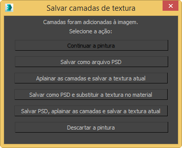

Quando você usar Viewport Canvas para adicionar uma ou mais camadas a uma textura bitmap de única camada, como um arquivos JPEG ou PNG e, em seguida, sair da Pintura ou de outras ferramentas, o Viewport Canvas abre a caixa de diálogo Salvar Camadas de Textura com opções para manipular a imagem. As opções são as seguintes:
