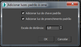

Este comando abre a caixa de diálogo Adicionar luzes padrão à, que fornece as opções que permitem converter a iluminação de cena padrão em objetos de luz reais.
A iluminação padrão para viewports consiste em uma luz chave, posicionado-a na frente e à esquerda da cena, além de uma luz de preenchimento atrás.
Este comando está disponível somente quando a caixa de diálogo Configuração de viewport está configurada para utilizar duas luzes padrão. Se esse for o caso, ao executar este comando as luzes serão adicionadas à cena como luzes omni. É possível optar por adicionar a luz chave, a luz de preenchimento, ou ambas. Os objetos de luz têm nomes LuzChavePadrão e LuzPreenchimentoPadrão.

Para adicionar as luzes padrão como objetos:
3ds Max abre o Menu de legendas viewport geral.
guia Método de renderização, no grupo Opções de renderização, selecione Luzes padrão e, a seguir, selecione 2 Luzes. Clique em OK para fechar a caixa de diálogo.
Luzes
Adicionar luzes padrão à cena. As luzes são agora visíveis no viewport.
Quando ativado, adiciona luz chave padrão à cena. A luz chave está na frente da cena e à esquerda. A luz chave se torna uma luz omni com o nome, LuzChavePadrão. Padrão=ativado.
Quando ativado, adiciona o luz de preenchimento padrão à cena. A luz de preenchimento está atrás da cena e à direita. A luz de preenchimento se torna uma luz omni com o nome, LuzPreenchimentoPadrão. Padrão=ativado.
Afeta a distância na qual as luzes são colocadas desde a origem (0,0,0). O valor padrão deixa a iluminação da cena inalterada. Valores maiores movem as luzes para mais longe, esmaecendo a cena, e os valores menores as movem para mais próximo, destacando a cena. Padrão=1,0. Faixa=0.0 até 1000.0.
