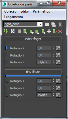

Coletor de parâmetro tem o formato de uma caixa de diálogo com uma barra de menus, barra de ferramentas, e implementações que você criar e modificar usando a caixa de diálogo. É possível redimensionar a caixa de diálogo horizontalmente e verticalmente; expandindo permite que veja todas as implementações simultaneamente.

As Implementações funcionam da mesma forma no colector de parâmetro, como eles fazem sobre o painel de comandos. Você pode expandir e recolher um lançamento ao clicar em sua barra de título, e mova para outra localização arrastando a barra de título. É possível redimensionar a caixa de diálogo para poder ver todas as Implementações ao mesmo tempo.
Somente um lançamento pode ser selecionado de cada vez. Selecionar uma implementação ao clicar na barra horizontal abaixo do título; quando selecionada, esta barra é de cor Laranja-Amarelo, e os sinais de maior ou menor que circundam o Implementação de título (por exemplo, " > parâmetros manuais <”).
A interface para cada parâmetro em uma implementação é a seguinte:
Um pequeno botão Verificar no lado esquerdo da implementação. Clique para alternar o estado do parâmetro de seleção. Quando selecionado, o botão aparece pressionado e é de cor alaranjada.
Por padrão, o parâmetro tem o mesmo nome como é mostrado na visualização da trilha, mas você pode alterá-lo com o menu Editar
Editar notas. É possível ver o nome padrão de um parâmetro, bem como o objeto controla, se houver, ao passar o cursor do mouse sobre o nome do parâmetro; a informação é exibida em uma dica de ferramenta.
Exibe o valor atual do parâmetro. O tipo de parâmetro determina como esta aparece: campo numérico/giratório, amostra de cor, etc. É possível editar o valor da mesma forma que o painel de comando ou da caixa de diálogo.
Se uma chave existe para o valor no quadro atual, o giratório ou amostra aparece com colchetes vermelhos nos cantos.
Abre uma caixa de diálogo de informações do Chave para o parâmetro. Só está disponível se o parâmetro tem uma animação controlador.
use a caixa de diálogo de informações para editar uma animação de valor chave, tempo e métodos de interpolação.
