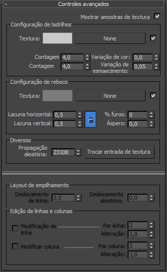

Advanced Controls
Mostrar amostras de textura
Quando ativada, a Texture Swatches para azulejo ou rejunte é atualizada para exibir o mapa atribuído. Padrão=ativado.
Grupo Tiles Setup
Texture
Controla a exibição do mapa de textura para azulejos. Quando ativado, a textura é utilizado como o padrão azulejo em vez da amostra de cor. Quando desativada, a cor dos azulejos é exibida, e ao clicar na amostra de cor exibe o Color Selector.
[[Texture button]
Atua como um destino onde você arrastar e soltar mapas para azulejos. Ao clicar neste botão com um mapa atribuído, o 3ds Max exibe a implementação para o mapa. Antes de um mapa ser atribuído, a legenda exibe "Nenhu" (None).
A caixa de seleção controla se o mapa é utilizado ou não.
Horizontal Contagem
Controla o número de azulejos em uma linha.
Vert. Contagem
Controla o número de azulejos em uma coluna.
Variação de cor
Quanto maior este valor, maior a cor varia entre azulejos individuais. Faixa: de 0.0 a 100.0. Padrão=0.0.
Esquerda: Variação de cor=0.0
Right: Color Variance=1.0
Fade Variance
Quanto maior este valor, maior a cor dos azulejos individuais "esmaecidos" ou não saturados. Range: 0.0 to 100.0. Default=0.05.
Esquerda: Variação de esmaecimento=0.05
Direita: Variação de esmaecimento=1.0
Grupo Grout setup
Texture
Controla a exibição do mapa de textura do rejunte. Quando ativada, a textura é usada como o rejunte padrão em vez da amostra de cor. Quando desativado, a cor do rejunte é exibida, e clicar na amostra de cor exibe o Color Selector.
[Texture button]
Atua como um destino onde você arrasta e solta mapas para o rejunte. Ao clicar neste botão com um mapa atribuído, o 3ds Max exibe a implementação para o mapa. Antes de um mapa ser atribuído, a legenda exibe "Nenhum".
A caixa de seleção controla se o mapa é utilizada ou não.
Intervalo horizontal
Controla o tamanho horizontal do rejunte entre os azulejos. Este valor é bloqueado por padrão para o intervalo vertical, para que ambos os valores mudem quando você edita um ou o outro. Para desbloqueá-los, clique no ícone de cadeado.
Intervalo vertical
Controla o tamanho vertical do rejunte entre os azulejos. Este valor é bloqueado por padrão para o intervalo horizontal, para que ambos os valores mudem quando você edita um ou o outro. Para desbloqueá-los, clique no ícone de cadeado.
% de furos
Define o percentual de furos na superfície de azulejos causada pela falta deles. O rejunte mostra através de furos.
Áspero
Controla a rugosidade das arestas do rejunte.
Grupo Miscellaneous
Semente aleatória
Aplica aleatoriamente padrões de variação de cores aos azulejos. Não requer qualquer outra configuração para gerar padrões completamente diferentes.
Trocar as Entradas das Texturas
Troca os tipos de mapas de textura ou de cores entre Azulejos e o Rejunte.
Grupo Layout de Empilhamento
Nota: Esse grupo de controles somente está ativo quando a opção Azulejos Personalizados é selecionado na opção Desenvolvimento de Controles Padrão Configuração padrão Tipo predefinido.
Troca de linha
Troca cada segunda linha de azulejos em um distância de uma unidade.
Troca aleatória
Troca aleatoriamente todas as linhas de azulejos com a distância de uma unidade.
Grupo de Edição de Colunas e Linhas
Nota: Esse grupo de controles só é ativado quando Azulejos Personalizados é selecionado na opção Desenvolvimento De Controles Padrão Configuração Padrão Tipo predefinido.
Modificação de Linha
Quando ativado, cria um padrão personalizado para linhas com base nos valores Por Linha e Alterar. Padrão=desativado.
  • Por Linha Especifica quais linhas desejar fazer a alteração. Quando a opção Por Linha for igual a 0, nenhuma linha sofre alteração. Quando Por Linha for igual a 1, cada linha sofre alterações. Quando a opção Por Linha for um valor maior do que 1, a alteração aparece a cada N linhas: Um valor de 2 muda cada segunda linha, um valor de três muda cada terceira linha, e assim por diante. padrão=2.
  • Alterar Altera a largura dos azulejos nas linhas afetadas. Um valor de 1.0 é a largura padrão do azulejo. Valores maiores do que 1.0 aumentam a largura dos azulejos, e valores menores do que 1.0 a diminuem. Faixa=0.0 a 5.0. Padrão=1,0.
    Um valor de 0.0 é um caso especial: Quando o valor de alteração for 0.0, nenhum azulejo aparece naquela linha e o material subjacente é visível.
Modificação de Coluna
Quando ativado, cria um padrão personalizado para colunas com base nos valores da opção Cada Coluna e Alterar. Padrão=desativado.
  • Por Coluna Especifica quais colunas a alterar. Quando Por Coluna for igual a 0, nenhuma coluna sofre alteração. Quando Por Coluna for igual a 1, cada coluna sofre alteração. Quando Por Coluna for um valor maior do que 1, a alteração aparece a cada N colunas: Um valor de 2 altera cada segunda coluna, um valor de três altera cada terceira coluna, e assim por diante. padrão=2.
  • Alterar altera a altura dos quadros nas colunas afetadas. Um valor de 1.0 é a altura padrão do azulejo. Valores maiores do que 1.0 aumentam a altura dos azulejos, e valores menores do que 1.0 a diminuem. Faixa=0.0 a 5.0. Padrão=1,0.
    Um valor de 0.0 é um caso especial: Quando o valor de alteração for 0.0, nenhum azulejo aparece naquela coluna e o material subjacente é visível.
