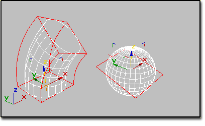

Exemplos de meta-alças:
Esquerda: meta-alça de um modificador Curvatura
Direita: meta-alça de mapeamento UVW
