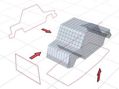

A deformação do ajuste permite usar duas curvas de ajuste para definir a parte superior e lateral dos perfis de seu objeto. Use a deformação do ajuste quando você deseja gerar uma transição de objetos no desenho de seus perfis.
As curvas de ajuste definem uma forma elevada.
As formas de ajuste são realmente o limite da escala. Como a forma da seção transversal viaja ao longo do caminho, o eixo X é redimensionado para ajustar os limites do eixo X do ajuste de formas e o eixo Y é redimensionado para ajustar os limites do eixo Y do ajuste de formas.

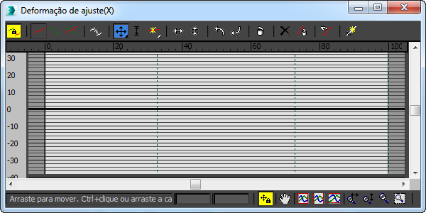

A caixa de diálogo da Deformação de ajuste contém diferentes botões em relação às outras deformações. Para obter descrições sobre os primeiros oito botões na barra de ferramentas, consulte a caixa de diálogo Deformação. As seguintes descrições se aplicam às ferramentas específicas para a deformação de ajuste, e estão listadas da esquerda para a direita na ordem em que aparecem na barra de ferramentas.
Espelha a forma ao longo do eixo horizontal.
Espelha a forma ao longo do eixo vertical.
Gira a forma em 90 graus no sentido anti-horário.
Gira a forma de 90 graus no sentido horário.
Exclui o ponto de controle selecionado.
Substitui a curva de ajuste exibida com um retângulo 100 unidades de largura centralizado no caminho. Se a opção Tornar simétrico está ativada, as duas curvas de ajuste são redefinidas mesmo que apenas uma seja exibida.
Exclui a curva de ajuste. Se a opção Tornar simétrico está ativada, as duas curvas de ajuste são excluídas mesmo que apenas usa seja exibida.
Permite que você selecione a forma para a deformação de ajuste. Clique em Adquirir forma e, a seguir, clique em uma forma para usá-la em uma viewport.
Substitui o caminho original com um novo caminho em linha reta.
