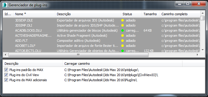

O Gerenciador de plug-in permite administrar os plug-ins de forma dinâmica sem qualquer inicialização necessária. O Gerenciador de plug-in fornece uma lista de todos os plug-ins encontrados nos diretórios de plug-in do 3ds Max, incluindo a descrição do plug-in, tipo (objeto, ajuda, modificador, e assim por diante), status (carregado ou deferido), tamanho e caminho. O Gerenciador de plug-in fornece opções para carregar qualquer plug-in, independentemente de onde ele está no disco. O Gerenciador de plug-in é similar às informações de resumo, mas com mais opções.
Quando você inicia o Gerenciador de plug-in, ele verifica todos os caminhos de plug-in especificados no arquivo plugin.ini e os lista na caixa de diálogo do Gerenciador de plug-in. A informação é dividida em colunas, como descrito a seguir.
Use o menu do botão direito do mouse e clique no identificador selecionado para adicionar uma marca de verificação para os plug-ins selecionados. A identificação dos plug-ins permite executar as ações do menu com o botão direito. Portanto, é possível identificar múltiplos plug-ins e executar uma única operação em todos eles.
O nome de arquivo do plug-in.
Uma descrição do plug-in.
Indica se o plug-in está carregado (verde) ou deferido (amarelo).
O tamanho do arquivo do plug-in.
O disco local do arquivo do plug-in.
O 3ds Max usa diretórios do plug-in listados no plugin.ini. Também é possível configurar estes caminhos com a Configuração de caminhos de plug-ins de terceiros da caixa de diálogo Configurar caminhos do usuário. É possível exibir ou ocultar todos os plug-ins em um diretório ativando ou desativando a caixa de verificação.
Mostra a descrição do diretório do arquivo plugin.ini.
O caminho do diretório do plug-in.
O menu de contexto para o Gerenciador de plug-in funciona na lista de plug-ins, e na área em branco abaixo da lista. Ele não funciona na lista de diretórios de plug-in. Os comandos aplicam-se a dois possíveis estados para a lista de Plug-ins: selecionado (destacado) e identificado (aparecerá uma marca de seleção à esquerda do nome do plug-in).
Para carregar os plug-ins, destaque um ou mais plug-ins, escolha este item e, a seguir, clique em carregar.
Remove os itens destacados da lista.
Para carregar os plug-ins identificados, escolha este item e, a seguir, clique em carregar.
Identificadores de todos os plug-ins destacados.
Desmarque todos os identificadores.
Carrega um plug-in na unidade de disco rígido. Use a caixa de diálogo de arquivo para localizar o plug-in e, a seguir, clique em Abrir.
Atualiza a lista de plug-ins.
