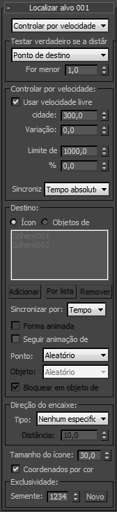

A interface do usuário aparece no painel de parâmetros, no lado direito da caixa de diálogo Visualização de partículas.
[Controle por lista suspensa]
A lista suspensa no topo do painel de parâmetros permite escolher se enviar as partículas para um alvo especificando a velocidade e a aceleração ou se especificar a quantidade de tempo que deve levar. Alternativamente, escolhendo a opção nenhum controle, você pode testar a distância das partículas a partir do alvo
  • Controle de velocidade Especificar as configurações de velocidade e aceleração das partículas a serem seguidas enquanto estiverem viajando ao alvo. Use o grupo de controle de velocidade para definir os parâmetros.
  • Controle por tempo Especificar as configurações com base no tempo das partículas a serem seguidas enquanto estiverem viajando ao alvo. Use o grupo de controle por tempo para definir os parâmetros.
  • Nenhum controle Com esta opção, localizar alvo funciona apenas como teste de proximidade. Quando uma partícula se aproxima a uma determinada distância de seu alvo, as partículas se tornam elegíveis ao redirecionamento do próximo evento.
    Nota: Quando você seleciona a opção nenhum controle, a opção localizar teste alvo não afeta a velocidade ou a direção das partículas.

Grupo alvo
Por padrão, a opção localizar alvo usa seu próprio ícone alvo, mas você pode usar estes controles para designar outras cenas de objetos como alvo.
  • Ícone(o padrão). Use o ícone localizar alvo como alvo.
    Cada opção localizar teste alvo tem seu próprio ícone alvo. Mesmo que você não o use como alvo, ele influencia o comportamento das partículas se você definir o tipo de encaixe como paralelo, esférico ou cilíndrico.
  • Objetos de malha Use um ou mais objetos de malha de cena como alvo. Escolha esta opção para tornar a lista e os botões de gerenciamento disponíveis.
    Se você selecionar mais de um alvo, o alvo usado por cada partícula será determinado pela escolha na lista suspensa de objetos neste grupo.
[lista]
Exibe os objetos de malha usados como alvo. Se mais de três objetos alvo se aplicam, uma barra de rolagem aparecerá no lado direito da lista.
Adicionar
Clique neste botão e, a seguir, selecione um objeto de malha na cena para adicioná-lo à lista como alvo.
Por lista
Clique neste botão e, a seguir, use a caixa de diálogo para Escolher objetos alvo para adicionar um ou mais objetos de malha à lista. Os objetos já devem existir na cena, a caixa de diálogo mostra apenas os objetos elegíveis.
Remover
Para remover um objeto alvo da lista, selecione-o e, a seguir, clique neste botão. Qualquer objeto removido permanece na cena.
Sincronizar por
Selecione o intervalo de tempo a ser usado ao enviar as partículas em direção aos objetos animados ao usar a opção de animação de forma ou siga a animação alvo:
  • Tempo absoluto A animação derivada do alvo é aplicada às partículas imediatamente.
  • Idade de partículas A animação derivada do alvo é aplicada às partículas nos quadros correspondentes de cada existência de partículas.
  • Duração do evento A animação derivada do alvo é aplicada às partículas e a cada partícula que entra em um evento.
Animação de forma
Ative esta opção para permitir que as partículas atinjam a superfície de um objeto cuja forma é animada por escala, morphing, ou através de modificadores. Isso requer mais cálculos, pois o alvo deve ser atualizado cada etapa de integração.
Siga a animação alvo
Ative esta opção para permitir que as partículas sigam um movimento alvo; ou seja, um alvo cuja localização é animada. Isso requer mais cálculos, pois o alvo deve ser atualizado cada etapa de integração.
Ponto
Permite que você especifique onde as partículas devem chegar no alvo.
  • Aleatório Cada partícula possui um ponto aleatório de chegada no alvo.
  • Superfícies próximas Cada partícula busca atingir o ponto mais próximo à superfície do alvo.
  • Por Vetor de script O ponto ou pontos alvo são definidos usando um Operador de script que define os valores no canal de partículas do vetor. O operador de script pode ser qualquer ponto de entrada da opção localizar teste alvo.
    Nota: Ao usar a opção por vetor de script para atingir as posições absolutas, como as localizações do ponto de interseção, certifique-se que o ícone para o alvo seja definido. Se você definir a malha, as posições especificadas por script serão relativas às posições do objeto de malha. Esta última opção é útil para colocar as metas na superfície de um objeto em movimento.
Objeto
Com vários alvos de malha, é possível especificar o modo em que o fluxo de partículas deve escolher entre eles. Esta opção só está disponível quando há mais de um objeto.
  • Aleatório Para cada partícula, o fluxo de partículas seleciona um objeto alvo aleatoriamente.
  • Giro mais próximo Para cada partícula, o fluxo de partículas seleciona como alvo o objeto cujo giro está mais próximo da partícula.
  • Superfície mais próximo Para cada partícula, o fluxo de partículas seleciona como alvo o objeto cuja superfície está mais próxima da partícula.
  • Menor desvio Para cada partícula, o fluxo de partículas seleciona como alvo o objeto que requer a menor alteração em sua direção atual (ou resteering) de alcance.
  • Por Script integer Para cada partícula, a escolha de um objeto alvo é definida por um operador de script que define um índice. Este índice corresponde à entrada de um objeto alvo na lista de alvo. Consulte Exemplo de operador de script.
Bloquear no objeto alvo
Quando ativada, o fluxo de partículas calcula cada partícula de objeto alvo uma vez: quando a partícula entra em um evento. Conseqüentemente, a partícula é “bloqueada” no objeto alvo. Quando desativada, o fluxo de partículas pode continuamente recalcular o objeto alvo para cada partícula. Disponível apenas quando vários objetos alvo são selecionados.
Por exemplo, se você definir que partículas devem atingir a superfície mais próxima, devido à animação alvo e o movimento de partículas, a definição da superfície mais próxima será alterada constantemente. Portanto, a partícula pode alterar o objeto alvo dependendo das circunstâncias.
Nota: Cada vez que a opção localizar teste alvo define um objeto alvo, ele será “bloqueado” em um determinado ponto no objeto. Este ponto pode ser alterado apenas se o objeto alvo for alterado. Portanto, com um único objeto alvo, o ponto alvo permanece sempre constante em relação ao objeto alvo. Isto é, se o objeto alvo ou sua superfície forem animados e as opções siga a animação alvo ou animação de forma estiverem ativadas, as coordenadas absolutas do ponto alvo podem ser alteradas.
Nota: Quando a opção bloquear no objeto alvo está desativada, mais cálculos são necessários, pois o sistema pode ter que recalcular cada ponto alvo ideal para cada partícula em cada quadro.
