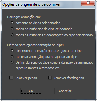

Caixa de diálogo das opções do clipe do mixer de origem
A caixa de diálogo das opções do clipe do mixer de origem se abre quando você seleciona um ou mais clipes em uma faixa e escolhe a opção carregar de um arquivo de origem no Menu de clipes. O novo clipe escolhido substitui os clipes selecionados. Você também tem a opção de substituir as instâncias e adaptações dos clipes selecionados.
Interface
Carregar animação em:
  • Somente nos clipes selecionados Substitui apenas o clipe selecionado com um novo clipe específico.
  • Todas as instâncias do clipe selecionado Substitui as instâncias do clipe (qualquer ocorrência do clipe selecionado dentro das faixas do mesmo bípede ou outros bípedes do mesmo tamanho).
  • Todas as instâncias e adaptações de clipes selecionados Substitui as adaptações (qualquer ocorrência do clipe selecionado em todas as faixas dos bípedes').
Método para ajustar animação ao clipe:
  • Escala de animação para ajustar o clipe Dimensiona o comprimento do clipe carregado para coincidir com o comprimento do clipe que o substitui na faixa.
  • Recortar a animação para ajustar o clipe Recorta o comprimento do clipe carregado para coincidir com o comprimento do clipe que o substitui na faixa.
  • Definir o comprimento do clipe da animação, deslocando os clipes restantes na linha do tempo Para os clipes selecionados, altere o comprimento da animação para o comprimento do clipe carregado. Todos os clipes são deslocados na faixa após a seleção dos clipes em função do comprimento dos novos clipes carregados.
Remover pesos
Remove qualquer peso existente nas curvas dos clipes selecionados a serem substituídos.
Remover flambagens
Remove qualquer deformação de tempo existente nos clipes selecionados a serem substituídos.
