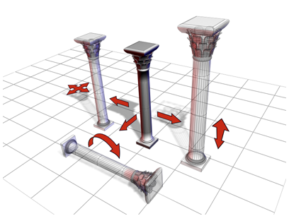

Para alterar a posição, a orientação ou a escala de um objeto, clique em um dos três botões de transformação na barra de ferramentas principal ou selecione uma transformação em um menu de atalho. Aplique a transformação a um objeto selecionado usando o mouse, os campos Exibição de coordenadas da barra de status, uma caixa de diálogo na qual é possível digitar ou qualquer outra combinação das opções acima.
As colunas podem ser movidas, rotacionadas e dimensionadas.
