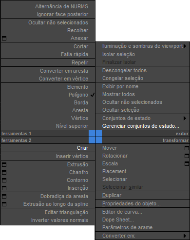

Ao clicar com o botão direito do mouse em qualquer lugar em uma viewport ativa, exceto na etiqueta da viewport (consulte Menus de etiquetas de viewport), um menu quad aparece na localização do cursor do mouse.
O menu quad exibe até quatro áreas de quadrante com vários comandos. Esses comandos podem ser personalizados no Painel quads da caixa de diálogo Personalizar interface do usuário.
O menu quads permite localizar e ativar vários comandos sem precisar navegar para frente e para trás entre a viewport e a barra de ferramentas principal ou as caixas de expansão no painel de comando.
Os dois quadrantes do lado direito do menu quad padrão exibem comandos genéricos que são compartilhados entre todos os objetos. Os dois quadrantes da esquerda contêm comandos específicos de contexto, como ferramentas de malha e comandos de luz. Cada um desses menus fornece um acesso conveniente a funções encontradas no painel de comando. Você também pode repetir o último comando do menu quad clicando no título do quadrante.
O conteúdo do menu quad depende do que está selecionado, assim como das opções de personalização selecionadas no painel Quads da caixa de diálogo Personalizar interface do usuário. Os menus são definidos para somente exibir os comandos que estão disponíveis para a seleção atual; portanto, a seleção de diferentes tipos de objetos exibe diferentes comandos nos quadrantes. Portanto, se não há nenhum objeto selecionado, todos os comandos específicos de objeto estão ocultos. Se todos os comandos para um quadrante estiverem ocultos, o quadrante não será exibido.

Menu quad padrão para um objeto de polígono editável no nível de subobjeto Polígono
Estas opções estão disponíveis a partir do quadrante de transformação:
Permite mover objetos. É o mesmo que clicar em Selecionar e mover na barra de ferramentas principal.
Você pode abrir Transformar digitação clicando no ícone à direita de Mover neste menu.
Permite rotacionar objetos. É o mesmo que clicar em Selecionar e rotacionar na barra de ferramentas principal.
Você pode abrir Transformar digitação clicando no ícone à direita de Rotacionar neste menu.
Permite ajustar a escala dos objetos. É o mesmo que clicar em Selecionar e Dimensionar na barra de ferramentas principal. Se um dos outros botões de submenu Selecionar e Dimensionar estiver ativo na barra de ferramentas principal, a ferramenta se torna ativa ao clicar em Escala no menu quad.
Você pode abrir Transformar digitação clicando no ícone situado à direita de Escala neste menu.
Permite mover e rotacionar objetos em relação a outros objetos na cena. É o mesmo que clicar em Selecionar e posicionar na barra de ferramentas principal.
Permite selecionar objetos.
Seleciona automaticamente os objetos similares à seleção atual. Consulte Selecionar similar
Permite duplicar objetos. É o mesmo que selecionar Duplicar no menu Editar.
Abre a caixa de diálogo Propriedades de objeto de um objeto selecionado. Este comando fica disponível somente se há um objeto selecionado quando se abre o menu quad.
Abre e exibe o objeto selecionado na parte superior da hierarquia de Vista de trilha. Este comando fica visível somente se há um objeto selecionado quando se abre o menu quad.
Abre e exibe o Dope Sheet.
Inicia um parâmetro de arame a partir do objeto selecionado. Este comando fica disponível somente se há um objeto selecionado quando se abre o menu quad.
Este submenu permite converter o objeto selecionado em malha editável, patch editável, malha de gPoly, spline editável, superfície NURBS ou polígono editável. Este comando fica disponível somente se há um objeto selecionado quando se abre o menu quad.
Estas opções estão disponíveis no quadrante Exibir:
"Bloquear" uma luz significa que a luz permanece ligada até ser desbloqueada, quer a luz emita sombras ou não. Quando uma luz é bloqueada, escolher Exibir somente as luzes selecionadas ou Exibir automaticamente as luzes selecionadas não desliga as luzes.
Esta opção é equivalente à opção de mesmo nome no painel Iluminação e sombras (drivers herdados) ou no painel Estilo visual e aparência (driver Nitrous) para configuração da viewport: alterar a configuração aqui também altera a configuração ativa na caixa de diálogo Preferências, e vice-versa.
A ferramenta Isolar seleção permite editar a seleção ocultando o restante da cena.
Sai do modo de isolamento.
Descongela todos os objetos.
Congela os objetos selecionados. Os objetos congelados são visíveis nas viewports, mas não podem ser manipulados.
Exibe uma versão da caixa de diálogo Selecionar na cena, que pode ser usada para selecionar objetos de uma lista que devem ser exibidos.
Exibe todos os objetos ocultos.
Oculta todos os objetos visíveis que não estão selecionadas. Os objetos ocultos continuam presentes na cena, mas não são exibidos nas viewports ou em imagens renderizadas.
Oculta os objetos selecionados.
Abre um submenu para trabalhar com Conjuntos de estado:
Os dois quadrantes no lado esquerdo do menu quad padrão são chamados de Ferramentas 1 e Ferramentas 2. Esses quadrantes contêm comandos específicos de várias geometrias e modificadores como luzes, geometria editável, incluindo o nível de subobjeto, e câmeras. Esses quadrantes aparecem somente se um dos itens correspondentes está selecionado ao abrir o menu quad.
caixa de expansão Editar geometria.
