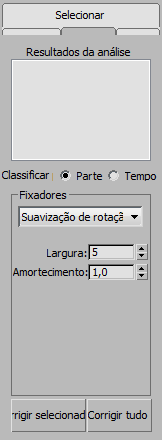

Painel de correção
O Painel de correção fornece o acesso às ferramentas que podem ser usadas para corrigir automaticamente os erros encontrados pelo painel Analisar.
Diversos métodos estão disponíveis para corrigir automaticamente os erros encontrados nas curvas. As chaves de suavização, desfocamento e remoção são todas opções. Ou, se preferir, você pode corrigir o erro manualmente ao ajustar a interpolação pela chave, utilizando os métodos padrões do 3ds Max. É possível mover a chave na curva, ou clicar com o botão direito do mouse para acessar os controles de interpolação.
Uma correção é executada como uma operação específica em uma determinada peça de corpo bípede ou conjunto de peças, em um determinado momento. Em geral, correções alteram o valor de uma chave ou removem as chaves para produzir o movimento corrigido.
Os resultados da última análise são exibidos na lista de análise de resultados. Clicar em um erro na lista uma vez exibe o erro como uma linha amarela sobre a curva; clicar no erro duas vezes atualiza a janela de exibição, tornando o erro o quadro atual. Erros podem ser classificados por peça ou por tempo.
Correções podem ser aplicadas para erros individuais, erros selecionados ou para todos os erros ao mesmo tempo.

Lista de Análise de resultados de erros
Exibe todos os erros que o analisador encontrou para as partes do corpo selecionado. O nome do objeto Bípede é precedido pelo número do quadro do erro. Clicar no erro uma vez exibe uma linha amarela no quadro no Visualizador de curvas. Clicar duas vezes move o quadro atual para coincidir com número do quadro do erro: as janelas de exibição também mostram esse quadro.
Classificar por:
Permite alterar a exibição dos resultados da análise de erro.
  • Peça: Exibe todos os erros para cada peça listada em conjunto.
  • Tempo Exibe todos os erros sequencialmente, por quadro.
Grupo de correções
[lista suspensa de opções de correção]
Determina o método utilizado para tentar corrigir os erros encontrados pelo analisador. Em geral, tente igualar o fixador com a propriedade do analisador. Por exemplo, se você selecionou um ruído do detector com velocidade rot e então escolha uma correção que também tenha rot no nome. A exceção à isso seria quando é óbvio que você prefere remover as chaves, ao invés de modificá-las. Neste caso, escolha uma correção para remover chaves.
As opções de correção incluem:
  • Suavização rot corrige os erros de rotação ao suavizar a curva. Pode ser repetido na mesma trilha para um maior efeito. Mais lento do que o desfoque, mas mantém mais detalhes da curva.
  • Desfoque Rot corrige os erros de rotação ao desfocar a curva. Bom se você deseja manter a forma geral da animação, mas não deseja manter os detalhes. Pode remover o excesso de detalhe na animação.
  • Suavização rot avan. funciona melhor ainda que o filtro de suavização normal quando se trata apenas de modificar grandes alterações. Pode ser repetido na mesma trilha para um maior efeito. Este é o filtro mais lento, ótimo para manter detalhes minuciosos, que podem ser muito importantes, especialmente com os dados de captura de movimento quando você deseja manter nuances.
  • Suavização de posição corrige problemas de transformação de movimento ao suavizar a curva. Pode ser repetido na mesma trilha para um maior efeito. Mais lento do que o desfoque, mas mantém mais detalhes da curva.
  • Desfoque de posição corrige problemas de posição ao desfocar a curva. Bom se você deseja manter a forma geral da animação, mas não deseja manter os detalhes. Pode remover o excesso de detalhe na animação.
  • Remover chaves corrige erros ao excluir chaves com base em uma configuração de intervalo.
  • Oscilação de joelho corrige joelhos que oscilam ou balançam quando um pé é inserido. Utiliza um valor de ângulo de joelho como critério de status de erro.
  • Extensão de joelho corrige joelhos que se estendem demais quando um pé é inserido. Utiliza um valor de Flutuação como critérios de status de erro.
[parâmetros do corretor]
Corretores individuais exibem parâmetros diferentes. Elas incluem:
  • Largura determina o quanto a curva é afetada ao redor do quadro-chave.
    Todos os corretores, exceto para remover as chaves, exibem esse parâmetro.
  • Amortecimento determina como a correção é mesclada à curva existente. Altera o quanto o corretor deve ser efetivo. Quanto maior o valor, tanto mais expressiva é a modificação. Um valor de amortecimento de 1.0 é o comportamento normal
  • Excluir chaves permite a remoção seletiva de chave com base na largura do intervalo. Ao usar a opção excluir chaves, as chaves são removidas somente dentro da largura do intervalo. Quando excluir chaves não está ativado, remover chaves irá remover as chaves sem considerar a largura do intervalo.
    Este parâmetro somente está disponível quando remover chaves é o corretor.
  • Largura do intervalo determina o número de quadros ao redor do erro para considerar quando excluir as chaves.
  • Ângulo do joelho Define o ângulo de rotação para determinar o que constitui os erros de extensão de joelho.
    Se o joelho for inserido e seu ângulo for menor ou igual ao ângulo limite do joelho, então o objeto de centro de massa é ajustado de forma que o ângulo de joelho não exceda o limite.
    Este parâmetro somente está disponível quando extensão do joelho é o corretor.
  • Quadros determina o intervalo de tempo para considerar para a avaliação de flutuação.
  • Flutuação Especifica a quantidade de alteração permitida antes que a extensão do joelho seja identificada.
    Se o ângulo de joelho flutua mais do que o limite de flutuação para 2 ângulos de joelhos dentro do limite de intervalo do quadro, então o ângulo do joelho é alterado, de modo que a oscilação seja eliminada.
Corrigir selecionado
Aplica a operação de correção para a seleção na lista de erros resultados de análise.
Corrigir todos
Aplica a operação de correção para todos os erros, se eles estiverem ou não selecionados na lista de erros resultados de análise.
