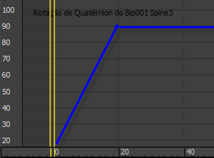

Exemplo: para exibir o local a curva de rotação local de um link de espinha animado:
Apenas uma curva é exibida porque a espinha rotaciona no espaço local por padrão.
Observe que não há curvas do Workbench porque a cabeça não herdam o link da espinha de rotação e não possui uma rotação interna própria.

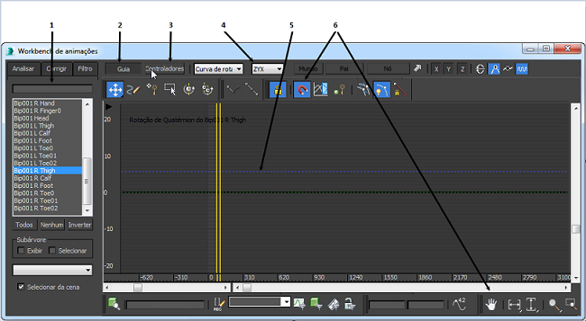

1. Os painéis das guias (Selecionar, Analisar, Concertar e Filtrar)
2. Painéis Aba de Visualização
3. Lista Controladores de Visualização
4. Barra de ferramentas Workbench
5. Visualização de curva
6. Barra de ferramentas Vista de Curva (como a barra de ferramentas Vista de Trilha)
O painel da guia Animation Workbench consiste de quatro painéis:
Utilize o botão na Aba na barra de ferramentas do Workbench para exibir e ocultar o painel de Tab.
À direita da área Aba está a Vista de Curva, onde teclas e curvas para as peças bípedes são exibidas. Este é o mesmo que a janela Chave de Vista de Trilha.
Diretamente acima e abaixo de Vista de Curva são algumas das barras de ferramenta 3ds Max Trilha de Vista. Fornecem o acesso a ferramentas utilizadas para navegar na visualização e manipular as teclas. As barras de ferramentas abaixo da visualização de curva são utilizadas para seleção e navegação; as barras de ferramentas acima da vista da curva são utilizadas para mover, deslizar e escalar teclas; para valores de escala; e adicionar novas teclas.
A barra de ferramentas Workbench aumenta o conjunto de ferramentas encontradas no 3ds Max Vista de Trilha. A barra de ferramentas Workbench inclui:
