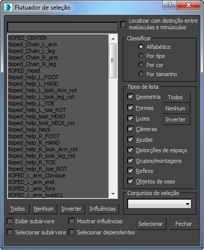

Esta caixa de diálogo sem restrição permite que você selecione os objetos na cena. Você pode manter a caixa de diálogo aberta enquanto você trabalha em sua cena, tornando mais fácil selecionar os objetos.
Insira um nome para realçar objetos na lista cujos nomes começam com o texto que você especificar.
Quando ativada, a opção Campo de seleção de objetos acima da lista é sensível a maiúsculas e minúsculas. Por exemplo, se a lista contém objetos nomeados maçã e Maçã e localizar sensível a maiúsculas e minúsculas estiver ativado, digitar “m” irá realçar apenas o nome maçã. Também, organiza a lista para que as maiúsculas venham antes das minúsculas.
Exibe uma lista de objetos de acordo com a classificação atual e a lista de opções. Não exibe linhas ocultas e objetos congelados.
Para realçar um nome do objeto na lista, clique com o mouse. Para realçar vários nomes de objetos, arraste ou clique e, a seguir, Ctrl+ clique ou Shift+ clique, ou use o campo de pesquisa acima da lista. Para selecionar objetos realçados, clique no botão de seleção.
Como alternativa, você pode realçar e selecionar um único objeto na lista ao clicar duas vezes em seu nome.
Depois de selecionar os objetos, a caixa de diálogo permanece aberta até que seja fechada de forma explícita.
Estes botões alteram o padrão de seleção na janela da lista.
Quando se realça um objeto na janela da lista e, a seguir, se clica no botão de Influências, as influências do objeto selecionado são realçadas.
Exibe cada item na lista para que sua ramificação hierárquica seja incluída (por exemplo, Coxa/ Canela/Pé ). Ramificações hierárquicas são recuadas.
Quando está ativada e você seleciona um item na janela da lista, todas as influências são exibidas em azul. Se você deseja destacar essas influências, clique em influências.
Quando está ativada e você seleciona um item na janela da lista, todas as crianças hierárquicas também são selecionadas.
Quando está ativada e você seleciona um item na janela da lista, todos os seus objetos dependentes também estão selecionados. Dependentes inclui instâncias, referências e objetos que compartilham um modificador (os mesmos objetos que aparecem verdes quando Exibir dependências está ativado no menu de visulização).
Quando selecionar subárvore e selecionar dependentes estão ativadas, a subárvore de qualquer nó selecionado recentemente é selecionada primeiro e, em seguida, as operações dependentes são selecionadas. Em outras palavras, dependentes da subárvore são selecionadas, mas não as subárvores de todas as vistas dependentes.
Permite que você escolha a ordem de classificação dos itens exibidos na lista. Esta opção não está disponível quando exibir subárvore esteja ativado; nesse caso, a classificação é sempre em ordem alfabética.
Determina os tipos de objetos que serão exibidos na lista.
Estes botões alteram o padrão de ativação da opções de tipos de lista.
Lista quaisquer conjuntos nomeados de seleção que você definiu na cena. Quando você seleciona um conjunto de seleção a partir da lista suspensa, o 3ds Max realça os objetos componentes na lista principal.
