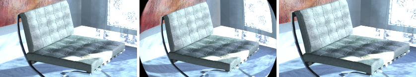

Na distorção de alfineteira, quanto maior a distância do centro da imagem, mais linhas se distorcerão para dentro, em direção ao centro. Esse tipo de distorção também gera vinhetas na imagem.
Na distorção de barril, típica de lentes de zoom, quanto maior a distância do centro da imagem, mais linhas se distorcerão para longe dela.
Esquerda: sem distorção; Meio: Distorção cúbica = 0,14; Direita: Distorção cúbica = – 0,14

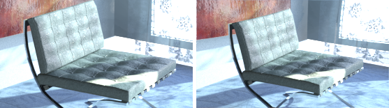

Mapa usado pela distorção de lente (o original é uma imagem OpenEXR de 1188 x 668 pixels)
Esquerda: sem distorção; Direita: distorção de textura usando o mapa ilustrado
