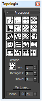

As ferramentas de topologia refazem a subdivisão da malha de um objeto em padrões gerados processualmente. Você pode aplicar um padrão de topologia sobre uma superfície inteira ou uma seção selecionada.
Diversas ferramentas de topologia são descritas a seguir. As descrições das ferramentas somente sugerem como você pode usar as ferramentas, e você pode combinar várias ferramentas para criar novos padrões. Tente experimentar com a aplicação de uma ferramenta diversas vezes para gerar um padrão diferente. Um uso comum destas ferramentas pode ser para gerar primeiro uma topologia de algum tipo de padrão e, a seguir, fazer a extrusão ou chanfro em diferentes peças para formar uma estrutura.
Além disso, todas as ferramentas tem itens de ação CUI atribuíveis disponíveis na categoria PolyTools, como indicado nas seguintes descrições.
