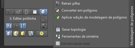

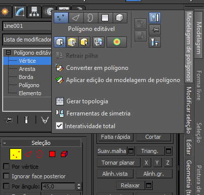

Painel Modelagem de polígonos na faixa de opções maximizada, com expansão
Painel flutuante Modelagem de polígonos, com expansão
