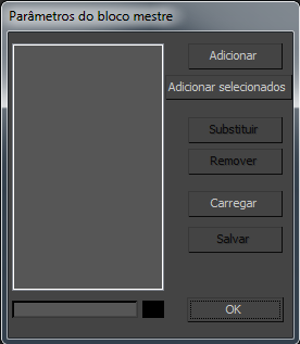

Após atribuir um Bloco mestre, clique com o botão direito do mouse na trilha do Bloco mestre para abrir a caixa de diálogo Parâmetros do bloco mestre. Essa é a primeira etapa da criação de um bloco.
Abre a caixa de diálogo Selecionar vista de trilha. Utilize a caixa de diálogo para selecionar trilhas a serem incluídas em um Bloco. As trilhas válidas são exibidas em texto mais escuro.
Cria um bloco usando as trilhas já selecionadas na hierarquia da Vista de trilha. Todas as trilhas inválidas são ignoradas.
Selecione as trilhas (inclua a trilha do Bloco mestre) e clique com o botão direito do mouse no Bloco mestre na hierarquia da Vista de trilha.
Substitui o bloco selecionado no momento.
Remove o bloco selecionado da lista.
Carrega um bloco do disco. Exibe a caixa de diálogo Conectar controles.
Mapeie as trilhas de entrada para as trilhas na cena usando os controles na caixa de diálogo Conectar controles.
Salva o bloco atual no disco.
