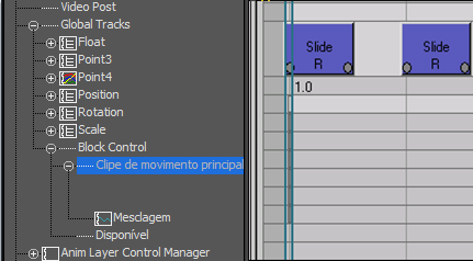

Os blocos inseridos aparecem na janela de Chave à direita do controlador do Bloco Principal na hierarquia sob Trilhas Globais.
É exibida Em Vista de trilha sob Trilhas Globais.
Para criar um Controle do Bloco Principal, expanda o Bloco, selecione Disponível e selecione Controlador
Atribuir.
É exibida na Vista de trilha após você atribuir um controlador do Bloco Principal a uma trilha disponível.
Você pode clicar com o botão direito do mouse na trilha na janela de Chave. Isto exibe um menu suspenso que mostra o nome dos blocos que foram criados. Escolher um bloco insere o bloco na trilha do Bloco Principal. A caixa de diálogo também tem uma entrada, Propriedades, que exibe a caixa de diálogo Parâmetros do bloco principal.
Na trilha do Bloco Principal, os blocos inseridos são exibidos como retângulos coloridos. O nome do bloco aparece no centro. Nos cantos inferior esquerdo e direito estão chaves que indicam o início e o fim da animação do bloco. Abaixo do nome do bloco está a letra "R" para relativo ou “A” para absoluto. Clique e arraste o centro de um bloco para movê-lo no tempo. Selecione uma chave no canto de um Bloco para mover uma borda do bloco (dimensionar tempo).
