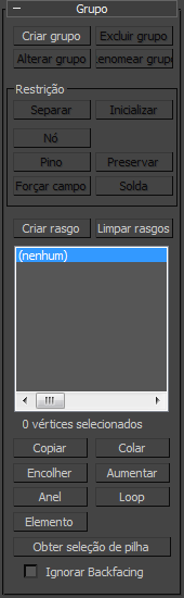

Interface
[Botões de gerenciamento de Grupo]
Criar grupo
Cria um grupo de vértices selecionados. Selecione os vértices a serem incluídos no grupo e clique neste botão. Dê um nome ao grupo e ele então será mostrado na lista abaixo para que você atribua a um objeto.
Excluir grupo
Exclui o grupo realçado na lista.
Alterar grupo
Permite modificar a seleção de vértice no grupo. Para usar, siga este procedimento:
  1. Escolha o grupo na lista.
  2. Altere a seleção de vértices.
  3. Clique em Alterar grupo.

Grupo de restrições
Separar
Remove qualquer restrição atribuída ao grupo e o define novamente como não atribuído (isto é, sem qualquer restrição). Quaisquer propriedades exclusivas atribuídas a esse grupo permanecem em vigor.
Inicializar
As restrições que envolvem a anexação dos vértices a outro objeto (restrição Nó) contêm informações sobre as posições relativas dos vértices do grupo em relação ao outro objeto. Essa informação é criada durante a criação da restrição. Para regenerar essa informação, clique neste botão.
Nó
Restringe o grupo realçado às transformações de um objeto ou de um nó na cena. Para usar, clique em Nó e selecione o nó para restrição.

[Lista Grupo]
Mostra todos os grupos atuais junto com o status de cada grupo: o tipo de restrição atribuído a ele ou o que não está atribuído. O número de vértices selecionados é mostrado abaixo da lista. Quando um grupo estiver realçado, será igual ao número de vértices atribuído ao grupo. Para atribuir, copiar, colar, excluir ou editar um grupo criado, primeiro realce o nome do grupo na lista.
Nota: Com uma exceção, quando um grupo for realçado na lista, a implantação Parâmetros do grupo aparecerá no painel Modificar. A exceção é grupos atribuídos a Rasgo, para o qual nenhuma implementação extra aparece. Além disso, quando a entrada (Nenhum) estiver realçada na lista, os controles de Seleção suave aparecerão na implementação Seleção suave (consulte Grupo Seleção suave).
