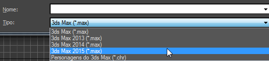

É possível salvar uma cena do MAX em uma versão anterior. Para fazer isso, utilize a lista suspensa Salvar como tipo.
Opções de versões anteriores do 3ds Max na lista suspensa Salvar como tipo
Essa opção se aplica aos seguintes comandos:
- Salvar como
- Salvar cópia como
- Salvar selecionados
- Contêiner
Salvar como
É possível salvar em formatos da versão 2013 do 3ds Max e em todas as versões entre esta e a atual.
Importante: Salvar como anterior equivale a Salvar cópia como, pois não altera a cena na qual você está trabalhando ativamente, com uma exceção: quaisquer retimers existentes são consolidados e removidos. Caso contrário, a cena atual permanecerá no formato do Autodesk 3ds Max 2016. Os comandos Salvar e Salvar como que usam a versão do 3ds Max 2016 não substituem a versão anterior do arquivo, a não ser que você especifique o mesmo nome de arquivo para ambas as cenas. Quando você abre uma cena de uma versão anterior no 3ds Max 2016, ela é convertida automaticamente no formato do 3ds Max 2016. Nesse caso, utilizar Salvar substituirá a cena original.
