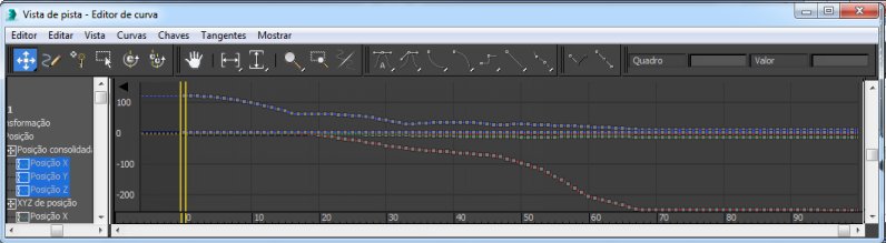

  1. Selecione um objeto animado em uma viewport e, em seguida, clique com o botão direito do mouse no objeto e selecione Editor de Curva.
    O Track View se abre no modo Curve Editor. Somente tracks animadas do objeto selecionado são realçados na janela Hierarquia em Track View - Curve Editor. Este é o comportamento padrão.
    Todas as teclas que pertencem a tracks selecionadas são afetados pela ferramenta Retime, dentro do limite horizontal que você definir em breve posicionando os marcadores.
    Dica: Para alternar a seleção de tracks, Ctrl+ clique em seu nome.

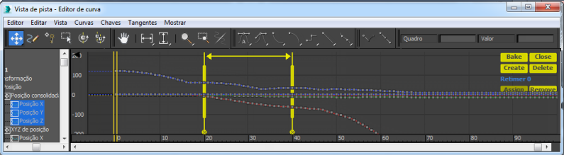

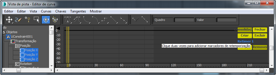

  2. Na barra de ferramentas de Controles de Teclas, clique em (Ferramenta Retime).
    Ocorrem três coisas:
    • A mensagem "clique duplo para adicionar marcadores retime" aparece na janela Tecla.
    • Os controles da ferramenta Retime aparecem no canto superior direito da janela Tecla. Estas consistem em botões amarelos chamados Bake, Close, e assim por diante. Também aqui, há uma única entrada na lista Retimer: Retimer 0.
    • Cada item ressaltado na janela Hierarquia pode variar de duas maneiras:
      • Um pequeno ícone consistindo de um círculo em torno de um sinal "+" aparece à esquerda de cada item. Isto indica que uma curva Fácil foi atribuída à track. Como você ainda não realizou nenhum retimel, a curva Fácil não contém dados neste momento.
      • À direita de cada item, o texto "(R0)" aparece. Isto indica que a track foi atribuída ao Retimer 0, que é o único retimer que existe neste momento.

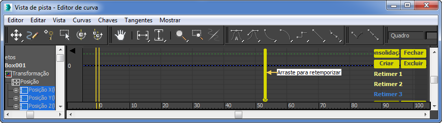

  3. Posicione o cursor do mouse na janela Tecla no quadro para iniciar ou interromper o retime e faça clique duplo.
    Um marcador Retime aparece na janela onde você clicou. Ele tem o formato de uma barra vertical amarela e tem a legenda "Arrastar para Retime."
    Arraste a grossa parte central do marcador para ver o que acontece, e então desfaça o movimento.
    É possível utilizar a ferramenta Retime com um único marcador, mas isto somente se move as teclas; para escala, é preciso ao menos dois marcadores.

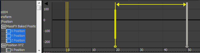

  4. Mova o mouse para outro quadro e faça clique duplo novamente.
    Um segundo marcador aparece, bem como uma seta de ponta dupla horizontal entre o topo dos dois marcadores.
    Posiocione os marcadores nos quadros 20 e 40
    Reserve um momento para observar os marcadores. Cada um tem uma linha fina na parte superior e inferior, uma parte mais grossa no meio, e um pequeno X em um círculo na parte inferior.

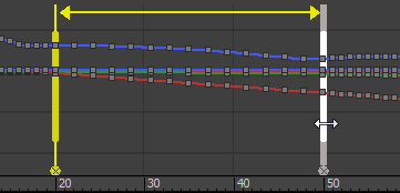

  7. Arraste cada um dos marcadores para a esquerda ou direita com a parte superior ou inferior mais fina.
    O marcador se move, mas nenhum retime ocorre. Antes de iniciar o retime, é possível reposicionar o marcador livremente.
    O segundo marcador foi movido do quadro 40 para o quadro 34.

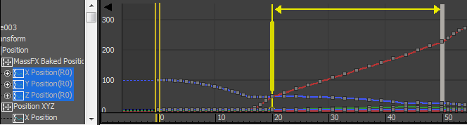

  8. Quando as posições dos marcadores estiverem corretas, arraste cada um dos marcadores pela grossa parte central.
    Agora o retime acontece. Se você mover os marcadores o mais distante possível um do outro, o tempo entre eles expande e a animação que eles contêm desacelera. Se você posicioná-los mais próximos um do outro, a animação acelera. Enquanto isso, o tempo para fora e adjacentes ao marcador que você arrasta move na mesma direção pelo mesmo valor. Portanto, a animação fora do par de marcadores permanece intacta, mas ocorre em outro momento.
    Depois do retime, a animação entre os quadros 20 e 34 se estende entre os quadros 20 e 50.
    Como resultado, as teclas são mais distantes do que as outras e o seu movimento é mais lento.
    Isso se aplica, não importando quantos marcadores pertencem ao retimer. É possível adicionar vários marcadores; mover uma só afeta somente as animações adjacentes. Se você arrastar um marcador que está entre outros dois marcadores, o tempo do lado para o qual você está arrastanto se comprime, enquanto no outro lado se expande, mas a animação além dos marcadores adjacentes não é afetada.

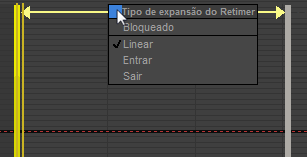

  9. Clique com o botão direito do mouse na seta horizontal entre o topo dos dois marcadores.
    Isto abre o menu Intervalo de Retimer, onde você poderá definir o comportamento do intervalo.
  10. Experimente as várias opções do menu. Para obter detalhes, consulte Intervalo de Tempo.

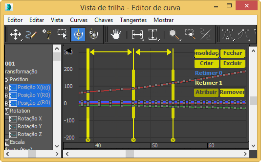

    É possível adicionar quantos retimers desejar, cada um com seu próprio conjunto de marcadores e seu próprio retiming resultante. É possível usar diferentes retimers para diferentes objetos ou até mesmo tracks diferentes do mesmo objeto.
  1. Nas viewports, anime um objeto em todas as três Posições e todas as três tracks de Rotação.
  2. Selecione o objeto animados em uma viewport e, em seguida, clique com o botão direito do mouse no objeto e selecione Editor de Curva.
    Track View se abre no modo Curve Editor. Somente as tracks animadas do objeto selecionado são destacadas na janela Hierarquia de Track View - Curve Editor. Este é o comportamento padrão.
    Dica: Para alternar um destaque de track, Ctrl+ clique em seu nome.
  3. Na barra de ferramentas Controles de Tecla, clique em (Ferramenta Retime).
    Como no procedimento anterior, ao ativar a ferramenta Retime, um Retimer 0 é criado e todas as tracks destacadas são atribuidas a ele.
  4. No banco de botões no canto superior direito da janela Track View e clique em Create.
    Isto adiciona um segundo Retimer, Retimer 1, à lista. Retimer 1 é destacado, como indicado na cor azul de sua etiqueta. A etiqueta do Retimer 0 se torna amarela para mostrar que ela não está destacada.
  5. Clique em Retimer 0 na lista.
    A etiqueta se torna azul e as curvas das tracks animadas e teclas novamente se tornam visíveis.
  6. Ativar Retimer 1 novamente e destacar algumas tracks na lista de hierarquia da janela Controlador; por exemplo, posição X (R0) e rotação Y (R0).
  7. Clique no botão Atribuir perto do canto superior direito da janela Tecla.
    Agora é possível visualizar somente as teclas e curvas da track destacada, cujos nomes mudam para Posição X (R1) e Rotação Y (R1). Isto indica que as tracks estão sob o controle de Retimer 1.
  8. Clique em Retimer 0 na lista.
    Agora você pode ver as tracks restantes que ainda estão sob o controle de Retimer 0.
    Desta forma, é possível livremente reatribuir tracks entre diferentes retimers. Mesmo se você precisar de um retimer diferente para cada track de animação, será fácil de fazer.

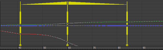

Marcadores Retiming
Quando a ferramenta Retime está ativa, clique duas vezes na janela Tecla em qualquer momento para adicionar um marcador vertical amarelo. Cada par de marcadores vizinhos compreende um intervalo de tempo, que você pode modificar ao mover um dos marcadores.
Nota: A ferramenta Retime altera o tempo com uma curva Fácil afetando, portanto, as teclas subjacentes. No entanto, as teclas não precisam estar presentes em um intervalo de tempo para alterar sua animação.
Retimer 0 está ativo com três marcadores.
Cada marcador possui os seguintes recursos:
  • Antes da recronometragem, é possível ajustar a posição do marcador ao arrastá-lo pela parte superior ou inferior mais fina da peça. Após a recronometragem, esta operação não está mais disponível.
  • Para executar a recronometragem, arraste o marcador horizontalmente pela parte central mais grossa. Depois da recronometragem, todo o marcador assume esta espessura, indicando que o ajuste sem recronometragem não está mais disponível.
    A recronometragem afeta o tempo adjacente ao marcador em ambos os lados. Especificamente:
    • Se nenhum marcador estiver adjacente ao marcador movido, a recronometragem simplesmente move a animação.
    • Se o marcador movido possuir um marcador adjacente, ao mover um marcador em direção ao outro o tempo será comprimido, e ao movê-lo na direção contrária, o tempo será expandido. O tempo além dos marcadores vizinhos não é afetada.
  • Para excluir um marcador, clique no pequeno botão X na parte final inferior.
Nota: Se você redefinir um marcador (para que ele se torne espesso) e, a seguir, ajustar a posição de um marcador adjacente ao arrastá-lo pela parte fina, o último então se torna também grosso, para que seja usado somente para recronometragem.

Quando dois ou mais marcadores estiverem presentes, uma linha horizontal conecta a parte superior de cada par de marcador adjacentes. Por padrão, esta linha é uma seta de ponta dupla que simplesmente indica o intervalo de tempo entre dois marcadores.
Linhas de intervalo de tempo padrão (linear, desbloqueado) entre os marcadores
Configurações de intervalo de tempo estão disponíveis no menu tipo Tipo de Intervalo Retimer, que é aberto ao clicar com o botão direito do mouse na linha de intervalo de tempo. Cada intervalo de tempo pode ter diferentes configurações.
O menu fornece os seguintes controles. A opção Bloqueado é um botão de alternância e das três opções restantes, uma pode estar ativa ao mesmo tempo.
  • Bloqueado Quando ativado, o intervalo de tempo entre dois marcadores é fixo no comprimento, de maneira que ao mover um marcador, o outro também se move com o mesmo valor. O resultado é que você move as teclas entre eles sem alterar o comprimento da animação que ele contém.
    Quando um intervalo de tempo é bloqueada, um ícone de cadeado é exibido.
    Esquerda: intevalo de tempo linear bloqueado; Direita: intervalo de tempo de saída fácil bloqueado
  • Linear Nenhum ajuste geral é aplicado, mantendo o tempo relativo original das teclas enquanto você altera o tempo do intervalo. Este é o tipo padrão de intervalo de tempo.
    Um parâmetro linear de intervalo de tempo é exibido como uma seta dupla, a não ser que estejam bloqueados (consulte ilustrações anteriores).
  • Entrada Fácil O espaçamento entre teclas vizinhas diminui gradualmente da esquerda para a direita, para que o movimento acelere em todo o intervalo de tempo.
    O intervalo de tempo Entrada Fácil se parece com um inclinação crescente (da esquerda para a direita).
  • Saída Fácil O espaçamento entre teclas vizinhas aumenta gradualmente da esquerda para a direita, para que o movimento desacelere em todo o intervalo de tempo.
    O intervalo de tempo Saída Fácil se parece com um inclinação descendente (da esquerda para a direita).
    Esquerda: Entrada Fácil; direita: Saída Fácil
