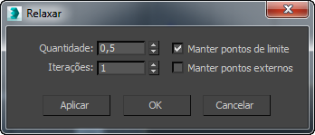

Relaxar usa a interface do caddy quando Ativar controles de caddy é ativado. Quando desativado, a caixa de diálogo de configurações padrão é utilizada. Para obter detalhes sobre o uso do Caddy controles, consulte A interface do Caddy.
Esquerda: a interface do Caddy; direita: a caixa de diálogo padrão
Controla a distância em que um vértice se move em cada iteração. O valor especifica um percentual da distância entre a localização original de um vértice até a média de localização dos seus vizinhos. Intervalo=-1,0 a 1,0. Padrão=0,5.
Define o número de vezes a repetir o processo de Liberação. Para cada iteração, as localizações médias são recalculadas e o Valor de liberação é reaplicado à cada vértice. Padrão=1.
Controla se os vértices nas bordas de malhas abertas são movidos. Padrão=ativado.
Quando ativada, os vértices de limite não se movem enquanto o restante dos objetos são relaxados. Essa opção é muito útil ao trabalhar com vários elementos dentro de um único objeto que compartilha arestas abertas.
Quando essa caixa de seleção está desativada, todos os vértices do objeto estão liberados.
Quando ativada, preserva as posições originais de vértices mais afastados do centro do objeto.
Aplica as configurações para a seleção atual e fecha a interface. Teclado equivalente: Insira
Aplica as configurações à seleção atual, mantendo-as para a visualização se você então alterar a seleção. Teclado equivalente: Ctrl + Enter
Fecha a interface sem aplicar as configurações para a seleção atual. Não Reverter anterior utiliza de aplicar e continuar. Teclado equivalente: Esc
