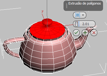

Por padrão, a maioria das configurações descritas nesta seção, utilize o Caddy, um " in-canvas” que incluem uma interface dinâmica de legenda e um conjunto de botões sobreposta na viewport. O Caddy está disponível quando Ativar Caddy controla é ativado; quando desativado, o software usa as configurações padrão das caixas de diálogo, como mostrado na ilustração a seguir. As interfaces de fornecer resultados idênticos.
Quando Ativar Caddy controles está desativado, o uso de configurações de polígono editável caixas de diálogo padrão.
Utilize o mouse para criar o familiar métodos para ajustar Caddy configurações, incluindo clicar e arrastar giradores, lista suspensa, e a entrada pelo teclado. No entanto, é importante compreender as especificações de interagir com a interface do Caddy como detalhadas do seguinte:
Esquerda: o cursor não está sobre um controle, de modo a rótulo Caddy somente exibe o nome da operação .
Direita: o cursor do mouse estiver sobre a altura controle.
Para reposicionar o Caddy, arraste o título. A partir daí, ele permanece na nova posição.
Quando o cursor do mouse estiver sobre o controle, o ícone muda para um par de setas apontando para cima e para baixo:
