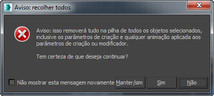

Converter um objeto modificado selecionado em um objeto editável:
Execute uma das seguintes ações:
Uma caixa de diálogo é aberta, avisa que a operação de recolhimento não pode ser desfeita e oferece a opção de executar uma Retenção antes de converter o objeto.
