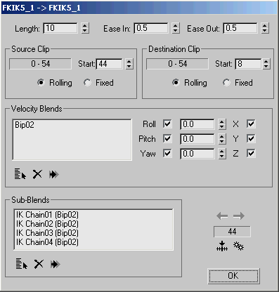

Os controles do Editor de transição de mixer faz transições em trilhas de transição. É possível usar essa caixa de diálogo para alterar as horas de início e término de transições, o foco da transição e executar outras funções. Os objetos de mesclagem de transição combinada podem ser alterados de um clipe para o outro, e qualquer nova transição que resulte da clonagem ou adição de clipes usa inicialmente as opções de mesclagem do último clipe.

As seguintes opções permitem definir diferentes parâmetros adequados aos clipes de origem e de destino envolvidos na transição.
Um objeto de Mesclagem de velocidade é aquele que tem posições combinadas com base em velocidade (como COM de um bípede). Objetos usados para Mesclagem de velocidade são, mais comumente, as raízes da hierarquia de combinação. Quando você selecionar um objeto para mesclagem de velocidade, sua animação se acumulará com base na sua trajetória na cena; por exemplo, a escolha da raiz de um personagem como o objeto de mesclagem garantirá que a animação do personagem seja transicionada relativamente de um clipe para o outro, de modo que o personagem mantenha o movimento no espaço do mundo em vez de repetir cada clipe como absoluto. Todos os filhos da raiz acompanharão a transição.

Para a transição de outros objetos do espaço do mundo dentro do espaço da mesclagem de velocidade ou um filho da mesclagem de velocidade, é preciso especificar uma submesclagem. Por exemplo, consideremos uma montagem com uma raiz em movimento pelo espaço do mundo e também com controles de pé com cinemática inversa. Nesse caso, você deve selecionar a raiz como a mesclagem de velocidade e, em seguida, selecionar a raiz na lista e adicionar os controles de pé como submesclagens. O resultado será que essa raiz faz uma transição suave e os pés fazem uma transição tão suave quanto possível na direção em que vão as pernas (dentro do espaço da raiz) no tempo de transição, e não na direção dos pés propriamente ditos no tempo de transição.
Antes de selecionar nós de submesclagem, primeiro é preciso escolher um nó de mesclagem de velocidade na lista superior. Normalmente, esse é o pai dos nós que serão submesclagens.
