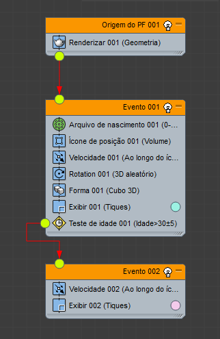

O diagrama de partículas é a representação gráfica do sistema de partículas em Vista de partículas. Usa eventos e arames para representar os elementos e lógica do sistema. Você edita o sistema clicando em ações e eventos no diagrama e alterando seus valores, adicionando novas ações e eventos e criando arames entre eventos.
