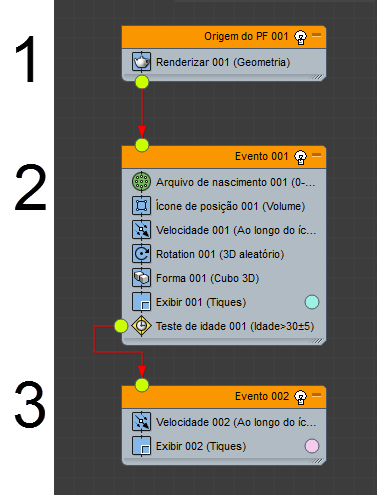

O evento é a unidade básica da organização em um diagrama de partículas do Fluxo de partículas. Há dois tipos de eventos: global e local. Um evento de nascimento é um tipo especializado de evento local.
1. Evento global
2. Evento de nascimento
3. Evento local
Cada evento contém uma ou mais ações, que podem afetar o comportamento ou aspecto das partículas. É possível usar testes para enviar partículas para outros eventos se as partículas atenderem determinadas qualificações. Uma cadeia única de eventos vinculados, conforme mostrado na Vista de partículas é conhecida como fluxo.
