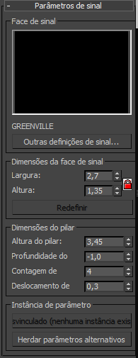

Grupo Face de sinalização
[visualização de face de sinalização]
Exibe uma visualização em miniatura da textura da sinalização usada pelo objeto de sinalização.
[nome da sinalização]
Exibe o nome da definição de sinalização.

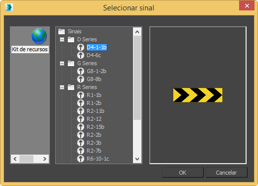

Outras definições de sinalização
Clique para exibir uma caixa de diálogo Selecionar sinalização que permite selecionar uma definição de objeto de sinalização de qualquer Kit de recursos do Civil View.
A seleção de um arquivo de definição de sinalização atualiza a textura e a geometria do objeto de sinalização.
Grupo Dimensões de face de sinalização
Largura/Altura
Defina a altura e a largura do objeto de sinalização. Por padrão, esses valores são obtidos a partir do arquivo INI Biblioteca de sinalização do Civil View.
  • Bloquear Quando ativado, bloqueia os valores de Largura e Altura para que a sinalização seja sempre quadrada.
Redefinir
Clique para redefinir as dimensões da face da sinalização para aquelas especificadas no arquivo INI original.
Grupo Dimensões do pilar
Esses controles somente são ativados para objetos de sinalização paramétricos. Eles não se aplicam a objetos de marcas viárias paramétricos.
Altura do pilar
A altura do pilar ou dos pilares a partir do nível do solo até o topo da face da sinalização.
O valor padrão é derivado do arquivo INI Biblioteca de sinalização do Civil View.
Profundidade do solo
A profundidade do polo ou dos polos de suporte abaixo do nível do solo.
Nota: Para esclarecer, essa parte do objeto não é exibida nas viewports de estrutura de arame.
Contagem de pilar
O número de polos que suportam a face da sinalização.
O número padrão é derivado do arquivo INI Biblioteca de sinalização do Civil View.
Deslocamento da borda
O deslocamento dos pilares a partir das bordas externas da face da sinalização. (Não usado quando a sinalização tem somente um único pilar.)
Grupo Instância de parâmetro
Permite que os parâmetros de uma coleção de objetos do mesmo tipo básico sejam compartilhados ou instanciados.
Consulte Instância de parâmetro para obter mais detalhes.
