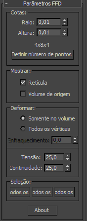

Interface
Essa implementação permite definir o tamanho e a resolução da retícula e também como ela é exibida e é deformada.
Grupo Dimensões
Essas opções permitem ajustar as dimensões de unidades do volume de origem e especificar o número de pontos de controle da retícula. Observe que as dimensões de pontos são exibidas ao lado do nome do modificador, na lista Pilha.
Dica: Faça alterações nas dimensões antes de ajustar as posições da retícula de pontos de controle. Quando você altera o número de pontos de controle com essa caixa de diálogo, todos os ajustes já feitos nos pontos de controle são perdidos, mas é possível desfazer esse uso da caixa de diálogo.
Raio, altura
Esses dois giradores exibem e permitem ajustar o comprimento, a largura e a altura da retícula. Para criar a distorção espacial, arraste o mouse da mesma forma que o faria para criar um primitivo padrão Cilindro. Observe que esses giradores não existem na versão de modificador de objeto da FFD.
[exibição de pontos de controle]
Exibe o número atual de pontos de controle da retícula (por exemplo: 4x8x4).
Definir número de pontos
Exibe uma caixa de diálogo contendo três giradores etiquetados com Lado, Radial e Altura, e também os botões OK/Cancelar. Especifique o número de pontos de controle que você deseja na retícula e então clique em OK para fazer a alteração.
Lado O número de pontos de controle em torno do perímetro da retícula.
Radial O número de pontos de controle, radialmente, do centro até o perímetro externo da retícula.
Altura O número de pontos de controle ao longo da altura da retícula.
Grupo de exibição
Essas opções afetam a exibição da FFD nas viewports.
Retícula
Quando ativada, as linhas são desenhadas conectando os pontos de controle para criar uma grade. Embora as viewports possam se tornar complexas quando essas linhas extras são desenhadas, elas ajudam a visualizar a retícula.
Volume de origem
Quando ativada, os pontos de controle e a retícula são exibidos no estado não modificado. Essa visualização é útil quando você ajusta o volume de origem específico, para afetar os vértices específicos que estão dentro ou fora dele. Consulte as opções Todos os vértices e Somente no volume, posteriormente neste tópico.
Deformar grupo
Essas opções fornecem controles que especificam quais vértices são afetados pela FFD.
  • Somente no volume (o padrão). Quando ativada, somente os vértices que estão dentro do volume de origem são deformados. Os vértices externos ao volume de origem não são afetados.
  • Todos os vértices Quando ativada, todos os vértices são deformados, não importando se estão dentro ou fora do volume de origem, o que depende do valor no girador Enfraquecimento. A deformação fora do volume é uma extrapolação contínua da deformação dentro do volume. Observe que a deformação pode ser extrema para pontos distantes da retícula de origem.
Enfraquecimento
Esse girador, que é ativado apenas quando você seleciona Todos os vértices, determina a distância da retícula que o efeito FFD diminuirá para zero. Quando esse girador é definido como 0, ele é efetivamente desativado e nenhum enfraquecimento é aplicado, ou seja, todos os vértices são afetados independentemente da distância da retícula. As unidades do parâmetro Enfraquecimento são especificadas em relação ao tamanho da retícula: um enfraquecimento de 1 significa que o efeito chegará a 0 para os pontos que compõem largura/comprimento/altura distantes da retícula (dependendo do lado em que estejam).
Tensão/continuidade
Permite ajustar a tensão e a continuidade dos splines de deformação. Embora não seja possível ver os splines em uma FFD, a retícula e os pontos de controle representam a estrutura que controla os splines. À medida que você ajusta os pontos de controle, os splines são alterados (o que os move através de cada ponto). Os splines, por sua vez, deformam a geometria do objeto. Ao alterar a tensão e a continuidade dos splines, você altera seus efeitos no objeto.
Grupo de seleção
Essas opções fornecem mais métodos de seleção de pontos de controle. É possível alternar qualquer combinação dos três botões para selecionar uma, duas ou três dimensões de uma só vez.
Todos os X, Todos o Y, Todos os Z
Quando um desses botões está ativado e você seleciona um ponto de controle, todos os pontos de controle ao longo da dimensão local especificada pelo botão também são selecionados. Ao ativar dois botões, você pode selecionar todos os pontos de controle nas duas dimensões.
Sobre
Exibe uma caixa de diálogo com direitos autorais e informações de licenciamento.
