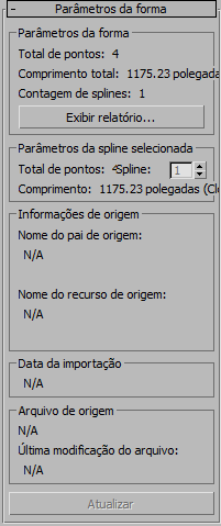

Grupo Parâmetros de forma
Fornece um relatório sobre os atributos da forma selecionada:
  • O número total de pontos (vértices) na forma.
  • O comprimento total de todas as splines na forma selecionada.
  • O número de splines na forma selecionada.
Exibir relatório detalhado
Clique para exibir um relatório detalhado que lista os valores de coordenadas para cada vértice na forma selecionada. É possível imprimir o relatório.
Grupo Parâmetro da spline selecionado
Fornece um relatório sobre os atributos da spline selecionada. Os campos mostram o comprimento da spline e o número de pontos (vértices) que ela possui.
Spline
Esse controle giratório estará ativado se a forma incluir mais de uma spline. Use para selecionar splines individuais dentro da forma.
Informações sobre a origem do grupo
Exibe informações sobre a origem da forma.
Nome principal de origem
Exibe o modelo de origem, o site, a obra linear, ou nome de camada. Normalmente, é o nome de um Modelo 12d ou MX, um corredor ou site do Civil 3D ou uma camada do AutoCAD ou do MicroStation.
Rótulo de recurso de origem
Exibe a sequência de caracteres de origem ou linha do recurso de legenda. Normalmente, é uma etiqueta de cadeia de Modelo 12d ou MX ou de Linha de recurso do Civil 3D.
Data de grupo importado
Mostra a data e a hora em que o objeto foi criado.
Grupo de arquivos de origem
[Nome do arquivo de origem]
Exibe o nome do arquivo de origem.
Da última modificação do arquivo
Exibe a data na qual o arquivo de origem foi atualizado pela última vez.
Se esta data for posterior da data em que o objeto foi importado, o objeto selecionado podem estar fora de sincronia com sua origem atual de dados do projeto.
Este valor está em branco se o arquivo de origem não pode ser encontrado.
Atualizar
Atualiza a forma usando o arquivo de fonte original. Consulte Atualizar para obter mais detalhes.
Não está disponível se o arquivo de origem original não está mais localizada no caminho original.
