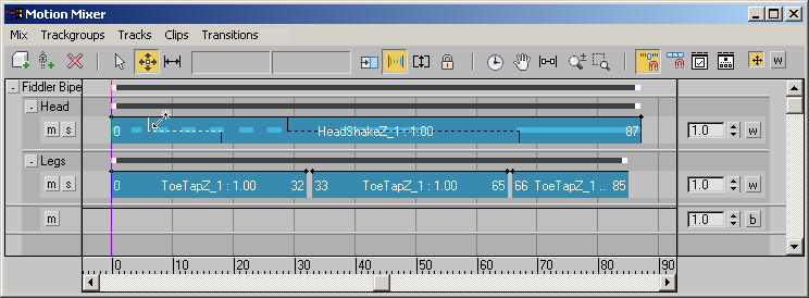

Linhas tracejadas aparecem em um clipe de flambagem de tempo no Mixer para indicar a velocidade de movimento em diferentes pontos no clipe.
Flambagem de tempo adicionada ao clipe superior.

    Uma série de traços com espaçamento uniforme aparecerá no clipe. Os comprimentos dos traços indicam a velocidade relativa do clipe em vários pontos. Agora, todos os traços ficam espaçados por igual para indicar que o clipe está sendo reproduzido em sua velocidade original do início ao fim.
  5. Mova o cursor sobre a linha de centro horizontal do clipe até que uma seta do cursor apareça.
  6. No tempo original aproximado, clique no clipe para definir uma barra de flambagem de tempo.
    Uma barra de flambagem de tempo consiste em duas partes, uma superior e inferior.
  7. Clique na metade superior da barra. A metade superior fica branca para indicar que está selecionada.
  8. Arraste a metade superior da barra para a esquerda ou para a direita para definir o tempo flambado indicado na etapa 3 do procedimento anterior. Isso fará com que o movimento no tempo original ocorra no tempo flambado.
    Dica: Ao arrastar a barra superior, observe o valor do Quadro na parte superior da janela Motion Mixer para ver o novo número do quadro da barra superior.
    Os comprimentos das linhas tracejadas são alterados para indicar a nova sincronização. Onde as linhas forem mais curtas, o movimento será reproduzido de maneira mais rápida. Onde as linhas forem mais longas, o movimento ficará mais lento.
