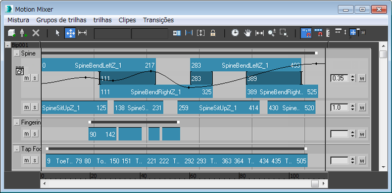

O Motion Mixer permite combinar arquivos de movimento (arquivos BIP e XAF ) para quaisquer objetos bípede ou não bípede. Estes arquivos de movimento também são chamados de clipes.
O mixer de movimento é comparável a um mixer de áudio. Clipes de movimento pode ser cruzado-esmaecidos, esticados, camadas e, finalmente, misturado para baixo para um único clipe.
O Motion Mixer funciona ao inserir arquivos de movimento nas trilhas. Com o Motion Mixer, é possível:

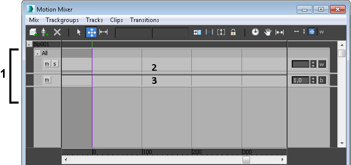

Abrindo o Motion Mixer
Abrir o Mixer clicando no botão Mixer no painel Motion implementação de Biped Apps ou escolha de Motion Mixer a partir do menu Editores gráficos.
Quando você abrir o Mixer enquanto um bípede for selecionado, um grupo de trilha, uma trilha de clipe e uma trilha de equilíbrio são atribuídos ao bípede. Se um objeto não bípede for selecionado, o Mixer abre vazio.
1. Rastrear grupo
2. Trilha de clipe
3. Trilha de equilíbrio
Estes itens são discutidos detalhadamente nas seções a seguir.
