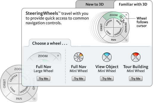

Os controles de navegação 3D SteeringWheels ® são menus de acompanhamento que permitem acessar diferentes ferramentas de navegação 2D e 3D a partir de uma única ferramenta.
Os SteeringWheels são divididos em diferentes seções, conhecidas como setores. Cada setor em um círculo representa uma única ferramenta de navegação. É possível girar, ampliar ou manipular a vista atual de uma cena de maneiras diferentes.
Os SteeringWheels, também conhecidos como círculos, podem economizar tempo ao combinar muitas ferramentas de navegação comuns em uma única interface. Os círculos são específicos ao contexto em que uma cena estiver sendo exibida.
O círculo de navegação completa
Por padrão, o círculo fica inativo na inicialização. No entanto, ao ativar a opção Sempre mostrar o círculo fixado ao iniciar, o círculo será “fixado” na inicialização no canto inferior esquerdo do viewport em perspectiva. Ele não segue o cursor e quando este for posicionado sobre o círculo, o balão Primeiro contato para o SteeringWheels será aberto. O balão Primeiro contato serve como uma introdução ao propósito dos círculos e como usá-los.

Alternar comando SteeringWheels ou o atalho de teclado (Shift + W, por padrão). Quando um círculo for exibido, é possível ativar as ferramentas de navegação clicando em um dos setores no círculo ou clicando e mantendo pressionado o botão no dispositivo apontador. Quando o botão for mantido pressionado, o arraste sobre o viewport fará com que a vista atual seja alterada. Ao liberar o botão, retorna-se ao círculo e clicar com o botão direito do mouse a qualquer momento fecha o círculo.

É possível controlar a aparência dos círculos ao alterar o modo atual ou ao ajustar o tamanho e a opacidade. Os círculos estão disponíveis em dois modos diferentes: grande e mini. Para usar um círculo diferente, escolha-o a partir do menu Círculo em um círculo de tamanho grande (clique no botão inferior direito no círculo) ou do menu Vistas
