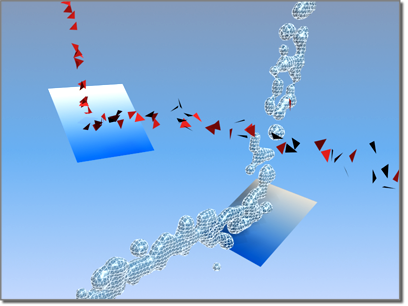

A Distorção espacial de defletor age como um escudo plano para repelir as partículas geradas por um sistema de partículas. Por exemplo, é possível usar o Defletor para simular o pavimento sendo atingido pela chuva. É possível combinar uma Distorção espacial de defletor com uma Distorção espacial de gravidade para produzir efeitos de cachoeira e de fonte.
Dois fluxos de partículas atingindo dois defletores
