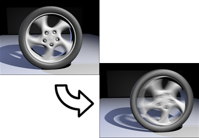

O desfoque de movimento é uma forma de aprimorar o realismo de uma animação renderizada simulando a forma como uma câmera real funciona. Uma câmera tem uma velocidade de obturador e, se houver movimento significativo durante o momento de abertura do obturador, a imagem no filme fica desfocada.
Desfoque de movimento adicionado à renderização de uma roda animada, conforme ela acelera e rola para frente
