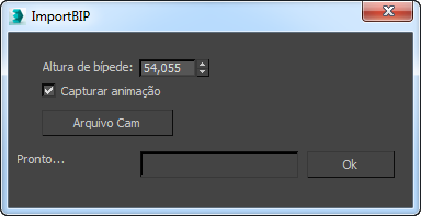

CAT pode importar movimentos dos arquivos BIP (Bípede do estúdio de personagens) para o CATRigs. Não é o mesmo que importar o arquivo BIP original. Você não está carregando nos quadros-chaves originais.
Não há configurações para a importação de arquivos BIP. Quando seleciona o arquivo BIP, a caixa de diálogo Capturar animação abre-se imediatamente.
A altura do bípede, para fins de dimensionamento. Os padrões para a último valor usado; no geral, defina-o mais próximo possível da altura do bípede original.
Quando ativado, captura automaticamente a animação, sobrepondo os ossos novos no CATRig. Quando desativado, importa a animação para um novo objeto bípede sem afetar o CATRig.
Clique para selecionar um arquivo de mapeamento CAM se você já tiver criado um.
