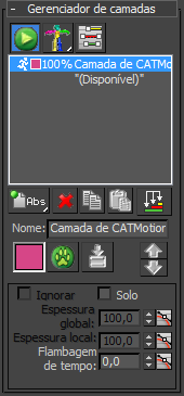

Uma vez iniciado o processo de mapeamento, você irá notar que uma nova camada foi adicionada para a parte inferior do CATRigs lista Camada. Esta camada usa controladores especiais que mantenha o 3ds Max restrições da animação. Ele também armazena o deslocamento, e pode dimensionar o movimento transferidos para o ajuste menor caracteres.

A origem Rig a animação é executada enquanto a animação é transferida para o CATRig em um novo (“retraído”) de camada, que agora também aparece no Layer Manager lista.

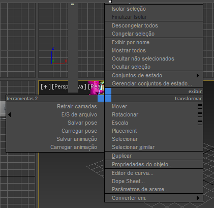

animação - CAT submenu. Você pode ver as hierarquias nos nós de origem e destino CATRig listas. Nenhum mapeamento foi feito ainda; portanto, o nó de captura lista está vazia, e capturar animação botão não está disponível.

A origem Rig a animação é executada enquanto a animação é capturada na animação CATRig em uma nova camada, que aparece no Layer Manager lista.

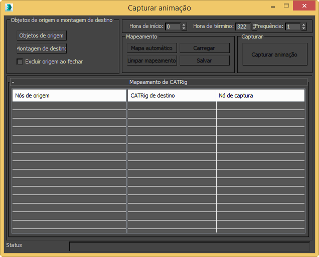

Clique para selecionar a hierarquia da qual deseja capturar animação. Durante a captura de movimento importar este é a hierarquia criados a partir dos dados de captura de movimento e os objetos são selecionados automaticamente.
Quando você usa a captura de animação como um utilitário, em vez de como parte do processo de importação, o botão Label é substituído pelo nome do nó raiz da hierarquia.
Clique para selecionar o CATRig ao qual deseja atribuir a animação. Quando a animação de captura utilitário é denominado como parte do processo de importação, o destino rig é a armação estiver capturando em, portanto, ele é selecionado automaticamente.
Quando ativado e você sair da captura de animação, uma pequena caixa de diálogo será exibida, perguntando se deseja excluir a hierarquia de origem e remover o mapeamento de camada. Clique em Sim para fazer isso, ou Não para manter ambos.
O primeiro e último quadros de captura.
Determina o número de quadros por criado. Por exemplo: 1 = uma chave por quadro; 2 = uma chave cada segunda estrutura.
Gera um aproximar o mapeamento dos dados no CATrig.
Mapeamento automático é executada automaticamente ao importar os dados de captura de movimento usando CAT. É preciso clicar neste botão apenas se você estiver usando uma captura de animação como um utilitário ou foram alterados ou limpa o mapeamento e deseja restaurar o mapeamento automático.
Clique para carregar um mapeamento de disposição de came, salvo em um arquivo Salvar (consulte a seguir).
Remove o mapeamento.
Guarda o mapeamento para reutilizar como um arquivo da came.
Quando você salvar como um arquivo de mapeamento de came, você pode evitar reconfigurar o mapeamento cada vez que você capture.
Cria os quadros-chave no intervalo de quadros especificada pelo tempo de início e fim de valores. A captura de animação bakes o mapeamento automático em quadros-chave na CATRig.
Só está disponível depois de componentes na origem e destino nós CATRig lista foram mapeadas.

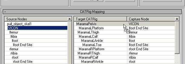

O mapeamento de CATRig implementação inclui duas listas de forma independente de rolagem.
Para mapear manualmente o rigging de componentes, arraste um item da lista de nós de origem para o item correspondente no destino CATRig lista (por exemplo, Pelvis para Pelvis). A seguir, o nó de Origem aparece na lista junto ao nó de captura CATRig nó à qual está atribuída.
Alternativamente, o programa pode executar o mapeamento automaticamente ao importar os dados de captura de movimento usando CAT ou depois de importar os dados de captura de movimento com a função de importação do 3ds Max, consulte procedimentos para obter detalhes.
Exibe a hierarquia da qual você está a captura de animação. Preencher esta lista clicando no botão de objetos de origem.
Exibe a hierarquia para que o capturadas animação é transferida.
Exibe o nó do item na lista Origem, se houver, cuja animação é para ser transferida para o membro correspondente CATRig hierarquia.
