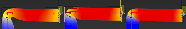

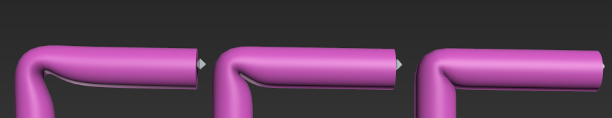

Enfraquecimento (ambos os solucionadores)
Determina quão suave será a mesclagem das juntas. Valores inferiores causam um enfraquecimento mais gradual, enquanto os valores maiores criam transições mais abruptas.
Esquerda: Enfraquecimento=0.0; centro: Enfraquecimento=0,3; direita: Enfraquecimento=1.0
Mesmos valores de Enfraquecimento da ilustração anterior, com visualização da espessura do vértice
