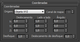

Interface
Origem
Seleciona o sistema de coordenadas a ser usado. Há quatro opções:
  • XYZ do objeto Use o sistema de coordenadas local do objeto.
  • XYZ universal Usa o sistema de coordenadas universal da cena.
  • Canal de mapa explícito Ativa o campo Canal de mapa. É possível escolher qualquer canal entre 1 e 99.
  • Canal de cor do vértice Atribui as cores dos vértices como canais. Consulte malha editáveis para obter informações sobre a atribuição de cor do vértice.
    Consulte também Mapa de cores do vértice.
Quando um dos canais de mapa é definido, ele bloqueia o mapa na posição nos vértices do objeto, de modo que o mapa "permaneça" no objeto conforme ele é deformado durante a animação.
Quando um objeto é deformado em seu próprio espaço local (por exemplo, ao dobrar ou girar), ele parece mover-se no mapa, porque passa pelas coordenadas XYZ da textura 3D.
Canal de mapa
Não está disponível, a não ser que a origem seja Canal de mapa explícito. Quando disponível, é possível selecionar qualquer canal entre 1 e 99.
Deslocamento
Move o padrão do mapa ao longo do eixo especificado.
Lado a lado
Coloca o padrão de mapa Lado a lado longo do eixo especificado e estreita o padrão.
Ângulo
Gira o padrão do mapa ao longo do eixo especificado.
Desfoque
Afeta a nitidez ou desfocagem do mapa com base em sua distância da exibição. Quanto mais distante o mapa estiver, maior será o desfoque. O valor de Desfoque desfoca os mapas no espaço do mundo. O desfoque é utilizado principalmente para evitar suavização.
Deslocamento de desfoque
Afeta a nitidez ou desfocagem do mapa sem relacioná-lo à distância da exibição. O deslocamento do desfoque desfoca a própria imagem no espaço de objeto. Use quando desejar suavizar ou desfocar os detalhes em um mapa para obter o efeito de uma imagem desfocada.
