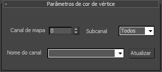

Esses parâmetros permitem definir qual canal ou subcanal de mapa deve ser renderizado. Uma aplicação é suportar o uso do mapa Cor de vértice em conjunto com o Utilitário de informações de canal.
As configurações estão inter-relacionadas; a alteração de um parâmetro alterará as outras duas, como apropriado.
Permite que você especifique qual canal de mapa será usado. Intervalo=0 a 99. Padrão=0.
Notas sobre esta configuração:
Permite que você possa especificar que o mapa usará o subcanal Vermelho, Verde ou Azul do canal de mapa especificado ou todos os subcanais.
Após a atribuição do material com o mapa Cor do vértice para um objeto com um mapa nomeado ou canais de cor de vértice (consulte Utilitário de informações de canal), você poderá clicar em Atualizar e, então, dessa lista suspensa, escolher um canal de mapa nomeado do objeto.
Atualiza o conteúdo da lista suspensa Nome do canal. Use Atualizar após a aplicação do material a um objeto ou após a adição de canais ao objeto.
