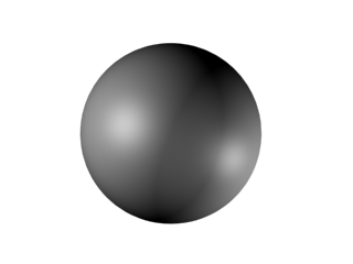

O sombreamento Blinn é uma variação subtil do sombreamento Phong. A diferença mais visível consiste no fato dos realces parecerem mais arredondados. No geral, não é necessário usar o parâmetro Suavizar (descrito nos Realces Blinn, Oren-Nayar-Blinn e Phong) tantas vezes quanto faria no sombreamento Phong.
O sombreamento Blinn tende a ter realces redondos e suaves.
Com o sombreamento Blinn, é possível obter realces produzidos por meio da luz sobre a superfície em ângulos baixos. Estes realces são perdidos quando você aumenta o valor Suavizar usando o sombreamento Phong.
