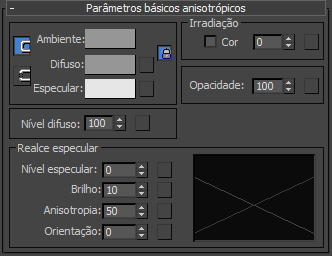

As implementações Parâmetros básicos para materiais padrão contêm controles que permitem definir a cor do material, o brilho, a transparência e assim por diante, e especificar mapas a serem usados para os diferentes componentes do material.
Exemplo: a implementação Parâmetros básicos do graduador anisotrópico.
As implementações de parâmetros básicos dependem de qual graduador foi escolhido.
A implementação Parâmetros básicos muda, dependendo de que tipo de graduador você escolher nos Parâmetros básicos do graduador.
A primeira parte da implementação Parâmetros básicos contém controles para componentes gerais de materiais. Eles são descritos nos tópicos a seguir:
