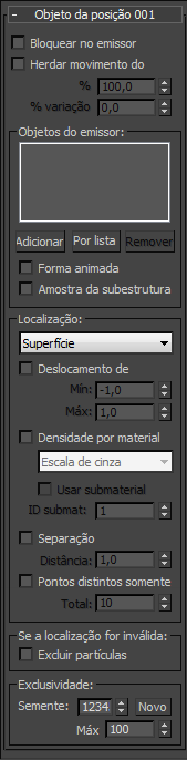

Interface
A interface do usuário aparece no painel de parâmetros, no lado direito da caixa de diálogo Visualização de partículas.
Bloquear no emissor
Quando ativado, todas as partículas permanecem nas posições iniciais do emissor. Em efeito, elas são "coladas" no emissor. Quando desativado, cada posição de nascimento da partícula é determinada pela localização atual do emissor. Padrão=desativado.
Herdar movimento do emissor
Quando ativado, o Fluxo de partículas define a velocidade e a direção do movimento de cada partícula como as do emissor durante a criação. Quando desativado, o movimento do emissor não afeta o das partículas. Disponível somente quando Bloquear no emissor está desativado. Padrão=desativado.
Nota: Se um operador Velocidade existe posteriormente no evento, ele substitui qualquer movimento comunicado pelo Herdar movimento do emissor.
Multiplicador
Determina, como um percentual, a extensão até a qual as partículas herdam o movimento do emissor. Disponível somente quando Herdar movimento do emissor está ativado. Padrão = 100.
Para que mais partículas se movam na metade da velocidade que o emissor, defina o Multiplicador como 50. Para que se movam na mesma velocidade, utilize a configuração padrão de 100. Para que mais partículas se movam com duas vezes a velocidade do emissor, defina o Multiplicador como 200.
Variação
Determina, como um percentual, a extensão para qual o movimento do emissor herdado pode variar de acordo com as partículas. Para determinar o multiplicador final de cada partícula, o valor Variação é multiplicado por um número aleatório entre –1,0 e 1,0; em seguida é adicionado ao valor Multiplicador. Padrão=0.
Grupo de objetos emissores
Use estes controles para atribuir objetos a ser usado como partículas emissores. A lista neste grupo mostra os objetos, ou a geometria de referência, que o operador utiliza como emissores.
Se você não atribuir objetos, o Fluxo de partículas utiliza a origem do mundo (0.0.0) como origem do emissor.
Com mais de um objeto do emissor, a divisão das partículas entre os objetos depende de qual opção é selecionada para Localização. Se você definir Localização como Giro, então cada objeto tem um ponto de emissão e cada um emite o mesmo número de partículas (número total de partículas/número de objetos). Se você definir Localização como qualquer outra opção, cada objeto emite uma quantidade de partículas proporcional ao número de pontos de emissão disponíveis por objeto. Por exemplo, se você definir Localização como Volume, então um objeto maior emitirá mais partículas do que um menor. De forma semelhante, com Localização definido como Vértices, um objeto com 100 vértices emitirá duas vezes mais partículas do que um objeto com 50.
Se você excluir da cena um objeto designado como um emissor, a entrada é substituída por "<deleted>".
Use os botões Adicionar e Remover para editar essa lista.
Adicionar
Adiciona um objeto da lista. Clique em Adicionar, em seguida, clique em um objeto na viewport.
Por lista
Adiciona vários objetos à lista. Clique em Por lista para abrir a caixa de diálogo Selecionar objetos do emissor. Isto funciona como Selecionar da cena: realce os objetos que você utilizará como emissores e clique no botão Selecionar.
Remover
Remove um objeto da lista. Realce o objeto na lista e clique em Remover.
Animação de forma
Ative para permitir que as partículas emitam a partir da superfície de um objeto cuja forma é animada ao fazer o morphing ou com modificadores.
Subframe Sampling
Quando ativado, o operador obtém a animação da forma do emissor com base em marcas (a cada 1/4800 de segundo) em vez de com base no quadro. Isto proporciona mais precisão ao permitir que as posições das partículas sigam a animação da forma do objeto emissor.

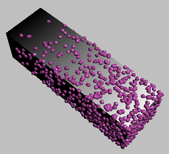

  • Tons de cinza o Fluxo de partículas converte internamente as cores com base em material (difusa) para escala de cinza; em seguida, emite mais partículas em áreas claras e menos em áreas mais escuras.
    O emissor de caixa é mapeado com um gradiente. Com Objeto da posição configurado como Densidade por material Escala de cinza, as partículas aparecem com mais frequência nas áreas mais claras da caixa.
