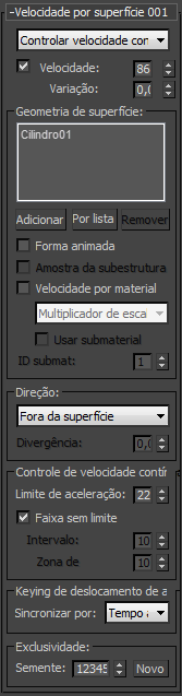

Interface
A interface do usuário aparece no painel de parâmetros, no lado direito da caixa de diálogo Visualização de partículas.
[Controle de velocidade lista suspensa]
A primeira configuração permite escolher se o operador controles agilizam uma vez ou continuamente.
  • Definir velocidade uma vez o operador define a velocidade para cada Particle uma vez: quando o Particle insere o evento.
  • Controle de velocidade continuamente o operador define a velocidade de partículas durante o evento. Quando você seleciona esta opção, o controle de velocidade contínua grupo se torna disponível.

Grupo de geometria de superfície
Use estes controles para atribuir objetos a afeta a velocidade de partículas e direção.
[geometria lista]
A lista neste grupo exibe os objetos ou a geometria de referência, que o operador utiliza para controlar a velocidade e a direção.
Se você não atribuir qualquer objeto, a velocidade e a direção de partículas atual não são afetados.
Você pode atribuir vários objetos de geometria de superfície, mas se eles não todos os emissores, assim, os resultados podem ser difíceis de interpretar. Em geral, atribuir o mesmo os objetos como geometria de superfície que o sistema utiliza como emissores.
Dica: Para obter o desempenho ideal, ao mover partículas com respeito ao high-polygon objetos, criar uma versão low-poly proxy para utilizar como a geometria de superfície, link como um filho do objeto com grande, se necessário e, a seguir, oculte o low-poly proxy.
Use os botões Adicionar e Remover para editar essa lista.

Grupo Direção
[direção lista suspensa]
A lista suspensa Direção permite que você especifique de que maneira as partículas ficarão após serem criadas. Na maioria dos casos, a direção real também depende da orientação do ícone. A exceção principal é quando a Localização da posição é definida como Giro.
O movimento da partícula é sempre em uma linha reta, exceto quando influenciado por outros fatores.
  • Normais de superfície(o padrão). Cada partículas se move ao longo de uma linha perpendicular para a face mais próxima. A direção da superfície de faces não importa.
  • fora da superfície partículas Mover para longe da face mais próxima.
    Dica: É possível utilizar esta opção para confinar partículas para o interior de um objeto. Posicione o emissor dentro do objeto, designe o objeto como a geometria da superfície, selecione controle Velocidade continuamente, e escolha fora da superfície. Cada vez que uma partícula é fornecido para perto de uma superfície, ele ativa para percurso diretamente para fora da superfície. Controle as partículas ' percurso faixa com o parâmetro de velocidade, mas lembre-se de que as partículas mover muito rápida pode “Escape” suas contêiner. Se isto ocorrer, aumente o limite Accel configuração; isto permite que as partículas ativar mais rapidamente.
  • Paralela à superfície cada Particle viaja paralelo à face mais próxima.
    Para tornar as partículas girar um objeto, utilize esta com controle de velocidade continuamente e defina os valores apropriados contínua de controle de velocidade (consulte a seção seguinte).

Controle de velocidade contínua do grupo
Quando você seleciona a opção de controle de velocidade continuamente, estes controles se tornam disponíveis. Basicamente, estes controles permitem que as partículas Mover sobre dentro da região da superfície da geometria do objeto ao invés de em uma linha reta para longe do emissor.
Limite Accel
Define o número máximo de aceleração. Quanto maior o valor, mais rapidamente as partículas pode ativar e alterar a velocidade.
Dica: Use um valor de limite Accel inferior para suavizar o movimento e um valor maior quando uma maior precisão seja necessária, como quando as partículas devem atingir um pequeno alvo. É possível animar esta configuração (use a sincronização por Duração de evento) para especificar valores diferentes apropriados, dependendo dos resultados necessários.
