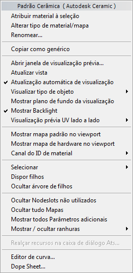

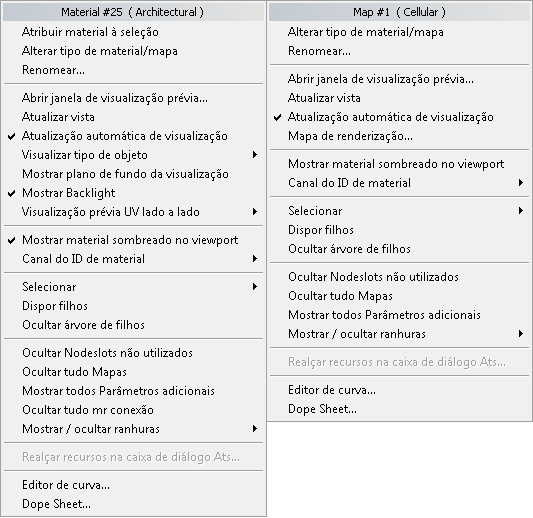

Menu de clique com o botão direito para Material e Nós de mapa
Clicar com o botão direito do mouse em um material ou nó de mapa exibe um menu que contém várias opções para visualizar e gerenciar o material ou mapa.
O menu de clique com o botão direito também aparece quando vários materiais ou nós de mapa são selecionados. Dessa forma, você pode aplicar uma opção a vários nós de uma só vez, por exemplo, para mostrar parâmetros adicionais de um grupo de nós. Se a opção escolhida não se aplicar a um nó na seleção (por exemplo, Mostrar material para um nó de controlador), será ignorada.
Esquerda: clique com o botão direito do mouse em um material
Direita: clique com o botão direito do mouse em um mapa

Clique com o botão direito do mouse para um nó de Material da Autodesk
Copiar como genérico
Aparece nos nós de Material da Autodesk diferentes de um nó Genérico da Autodesk. Converte o nó de Material da Autodesk em um nó Genérico da Autodesk e exibe o nó na Vista ativa do Editor de materiais Slate. Se o material original incluir mapas, os nós de mapa também serão copiados.
Com essa opção pode-se perder algumas informações específicas do tipo. Por exemplo, a opção Genérico da Autodesk não tem um componente de Partículas, existente na opção Tinta metálica da Autodesk.

Abrir janela de visualização prévia
Abre a janela Visualização.
Atualizar vista
Quando a opção Atualização automática de visualização estiver desativada, utilize essa opção para atualizar a visualização na barra de título do nó.
Nota: Essa opção afeta somente a barra de título do nó. As janelas de Abrir visualização têm seus próprios controles Auto/Atualizar, que são independentes da exibição do nó.

Mapa de renderização
Essa opção só aparece para nós de mapa. Abre a caixa de diálogo Renderizar mapa, que permite renderizar uma visualização do mapa, possivelmente animada.
Para exibir uma visualização de um mapa animado, salve a visualização em um arquivo e, em seguida, use Renderização Visualizar arquivo de imagem.

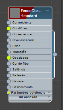

Quando os nós dos filhos são ocultos, é possível saber quais ranhuras possuem mapas, porque os soquetes são exibidos em verde ao invés de azul.
Os soquetes verdes indicam que, apesar de os nós filhos estarem ocultos, as primeiras duas ranhuras desse material têm um mapa.

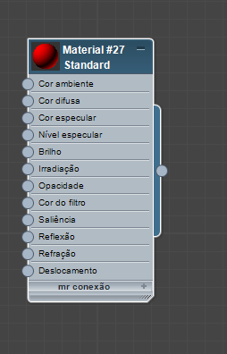

Ocultar/mostrar todos os mapas
Oculta ou exibe todas as ranhuras de mapa desse nó.
Os nós em si permanecem visíveis, mas os fios até eles estão ocultos, e o nó é retraído ou expandido.

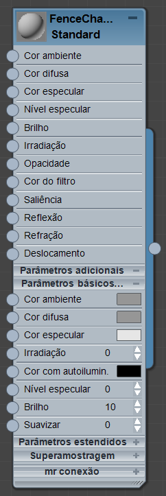

Quando as configurações de Parâmetros adicionais ou Mr conexão são exibidas, têm seu próprio ícone de Abrir/Fechar (+/–), assim como o próprio nó.
Um nó com os Parâmetros adicionais exibidos, mas fechados
O mesmo nó com a lista de Parâmetros adicionais grupo Parâmetros básicos de sombreamento aberto
Nota: É possível editar o valor de parâmetros adicionais na exibição do nó em si. Em geral, no entanto, é mais fácil editar parâmetros usando o Editor de parâmetros.
